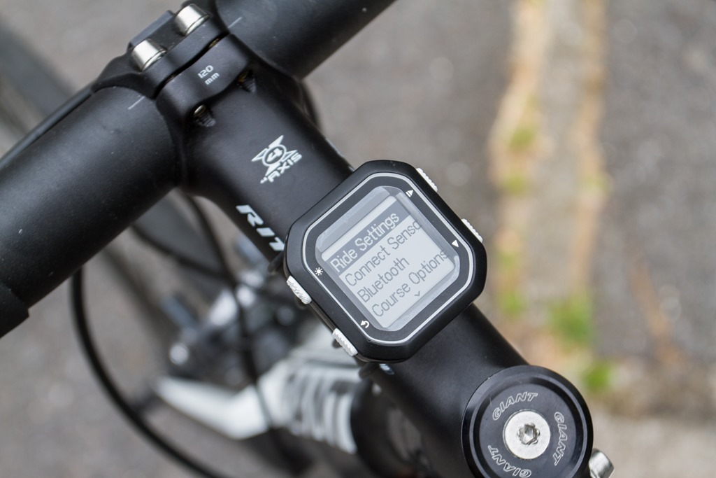

Ich bin jetzt seit einigen Tagen im Besitz eines Edge20. Erfahrungen mit anderen Radcomputern hatte ich bisher keine, für GPS-Tracks habe ich immer nur mein Handy benutzt. Diese Tracks waren allerdings oft ungenau und lückenhaft und der Akku meines Handys wurde dabei auch so stark beansprucht, dass längere Touren nicht vollständig aufgezeichnet werden konnten. Außerdem sieht so eine Handytasche auf dem Vorbau einfach blöd aus :)
Optisch macht sich der Edge20 auf dem Vorbau deutlich besser als so ein Handyhalter und bei Tageslicht ist die Anzeige auch gut ablesbar. Nachts kann das Display auf Knopfdruck ca. 8 Sekunden lang beleuchtet werden und mit der jüngsten Firmware (2.30) gibt es noch die Möglichkeit, die Beleuchtung dauerhaft anzulassen -- wobei ich nicht sagen kann, wie sich das auf die Akkulaufzeit auswirkt. Die 8 Sekunden empfinde ich als etwas kurz, hier wäre es schön, wenn die Beleuchtungsdauer konfigurierbar wäre.
Schließt man den Edge20 per USB an einen PC an, so meldet er sich dort als Massenspeicher, auf dem die aufgenommenen Tracks als einzelne *.FIT-Dateien rumliegen, die man so direkt z.B. auf Strava hochladen kann. Für Firmware-Updates muss man allerdings wohl doch eine Windows-Software namens "Garmin Express" installieren und ein Online-Benutzerkonto einrichten. Die Software macht einen trägen und unhandlichen Eindruck, die Sache mit dem Benutzerkonto riecht vor allem nach Datensammlerei und mir wäre es lieber, wenn ich für Firmwareupdates einfach ein Updatearchiv auf das Gerät laden und dann dort ausführen könnte.
Als Massenspeicher werden 5MB freier Speicher gemeldet. Ein Track über 1:13 Stunden ist 37KB groß. Ich würde daher davon ausgehen, dass da 130 Stunden Tracks draufpassen.
Das Edge20 selbst wird nur über die vier Knöpfe an der Seite bedient, was ich eigentlich recht gut finde. Allerdings müssen die Knöpfe recht kräftig gedrückt werden und beim Gegenhalten muss man noch darauf achten, dass man nicht den gegenüberliegenden Knopf mitbedient. Normal ist das kein Problem, aber mit klammen Fingern während einer winterlichen Ausfahrt könnte es das durchaus zu einem werden :)
Die Anzeige hat zwei Seiten zwischen denen per Knopfdruck hin- und hergeschaltet werden kann. Auf Seite eins sind drei Datenfelder und Seite zwei nur zwei. Diese sind frei konfigurierbar und können jeweils einen der folgenden Werte annehmen: Distanz, Geschwindigkeit, Durchschnittsgeschwindigkeit, Kalorienverbrauch, Anstieg gesamt oder Höhe. Hier vermisse ich noch die Möglichkeit eine schlichte Uhrzeit anzuzeigen.
An den Navigationsfunktionen des Gerätes habe ich kein Interesse und habe diese deswegen auch nicht getestet.
Was mich aber wohl auf Dauer nerven wird ist, dass man nicht mit einem Knopfdruck vom Status "Ausgeschaltet" auf "Track aufnehmen" schalten kann. Stattdessen muss man erst das Gerät einschalten, ein paar Sekunden warten, dann Tracken auswählen und wieder ein paar Sekunden warten bis er einen GPS-Link hat (was immerhin im Vergleich zu meinem Handy erfreulich flott geht) und dann kann man das eigentliche Tracken starten. Hier fände ich es schöner, wenn ich -- z.B. per Tastenkombination -- das Gerät so einschalten könnte, dass es sofort anfängt zu tracken sobald der GPS-Link steht.
Die Tracks selbst machen einen guten Eindruck und sehen sehr viel genauer aus, als ich es von meinem Handy gewöhnt bin. Auch die aktuelle Anzeige der Geschwindigkeit per GPS sieht plausibel aus, hat alledings natürlich beim Bremsen und beim Beschleunigung entsprechende Verzögerungen, ganz so wie man es von so einer Technik erwarten würde.
Meine größte Sorge um dieses Gerät ist dessen Größe und das nicht vorhandene Gewicht: ich befürchte, dass ich es irgendwann mal in meiner Trikottasche vergesse wenn ich dieses in die Waschmaschine stecke. Da könnte das Edge20 dann zumindest mal seine Wasserfestigkeit beweisen :)
