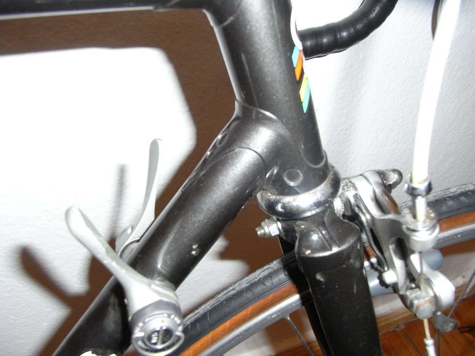

    Hallo Forum (Stahlrahmenklassiker-Experten),
    ich bin von mtb-news hier herübergewandert, weil ich mir momentan ein altes Rennrad wieder aufbauen möchte. Dafür habe ich mir ein Fahrrad gekauft das mit Colnago Super beschriftet ist, aber ziemlich sicher keins ist.
    Es hat nämlich nicht die typischen Colnago Muffen die man von unzähligen Bildern im Netz kennt. Das Rad war aber sehr leicht, hatte gute Campagnolo und Shimano Teil verbaut und sah, bis auf ein heftig zerkratztes oberrohr, noch gut und auch gutbehandelt aus.
    Ich würde jetzt natürlich gerne herausfinden, was ich mir da gekauft habe.
    Wer kann mir helfen? Danke schonmal!

    Hi Phen,
    die Muffen sagen mir erstmal nichts, ausser dass sowas eher nicht an irgendwelche Billigrahmen verlötet wurde. Mein Tipp: Schau mal von unten auf 's Tretlager-Gehäuse. Vielleicht ist da 'ne Modellnummer oder ähnliches eingestanzt.
    Was steht genau auf dem Columbus-Aufkleber am Sattelrohr, bzw. miss mal den Sattelrohrdurchmesser und wieviel wiegt es?

    der gute alte colnagofake... hab aber schon deutlich schlechteres gesehen, siehe colnago sport räder wo das sport abgepult wurde...
    die rahmenqualität kann man bei 80er rahmen eigentlich ziemlich sicher mit dem durchmesser der sattelklemmung bestimmen. kann man an der sattelstütze hinten ablesen. von 26,2-27,2 kann alles mit dabei sein.
    die muffen sind sehr interessant und die erfolgsaussichten stehen gut bei solchen details die man selten sieht.

  6. JUR
    JUR Kaufe 180mm Kurbeln
    Registriert seit:
    9 Mai 2012
    Beiträge:
    15.786
    Diamant Belgien?

  8. 101.20
    101.20 Guest
    Was für Gravuren, habe ich was übersehen?
    So dünne Muffen habe ich noch selten gesehen, sehr schön, auch die Anlegeung der Sattelstreben ist ganz schön gemacht. Allerdings alles nichts, was jetzt als typisch für was auch immer anzusehen wäre.

  16. 101.20
    101.20 Guest
    Huret ist ein französischer Hersteller, auch von der Machart des Rahmens her würde ich hier keinen Ost-Diamanten erwarten.
    Indirekt. Die Aussendurchmesser sind fast immer gleich, Sitzrohr beispielsweise üblicherweise 28,6mm ( 1 1/8 Zoll). Die Franzosen brauchten eine metrische Extrawurst, bei denen gab es häufig 28,0mm. Wenn Du davon den Durchmesser der Stütze abziehst, hast Du die doppelte Wandstärke, aus der sich schon Erkenntnisse ableiten lassen.

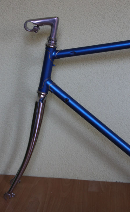

  20. phen
    phen Neuer Benutzer
    Registriert seit:
    28 Januar 2013
    Beiträge:
    13
    Ich habe noch ein Rätsel. Der Rahmen steht bei einem Freund am anderen Ende des Landes, und ich weiss momentan nicht wie ich ihn hierher transportieren könnte.
    An diesem Rahmen erkennt man die Rahmennummer, aber ich habe den Zettel verloren und deswegen muss ich nochmal nachfragen. Ich denke es wird nicht ein gutes Modell sein, weil Gabel und Rahmen Aufnahmen für Schutzbleche haben.Aber innenverlegte Züge und die Muffen sehen doch wieder schick aus!
    rahmen. vorbau_seite. muffe_vorbau. muffe_sitzrohr_oberrohr.
