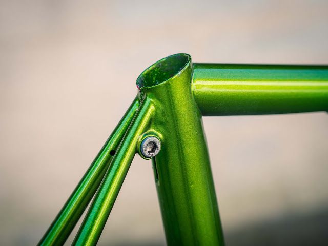

Und jetzt zu der Farbe
So soll`s werden.
