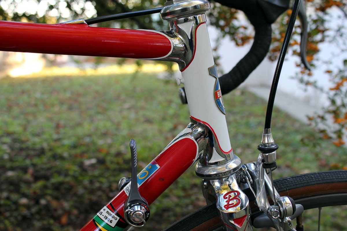

Seeeeeehr lange Gabel. Ob das so ab Werk war ?
SL-Bapperl, nehme ich mal.
SL 2 ? 57 m-m, 58,5 m-o, Or 57 m-m, könnte einen cm höher sein, aber das kriegt man noch hin.

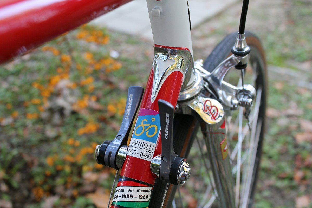

Campione del Mondo 1965-1985-1986.
1989, also irgendwo in der Ecke. Ich sag dann jetzt mal 1988. Darf hier mitspielen. :daumen:

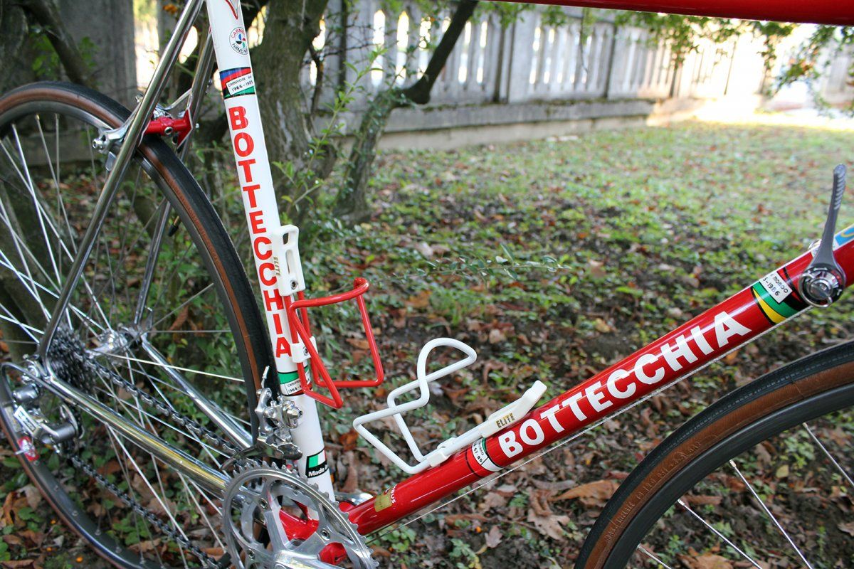

Obenrum schon ein paar Kampfspuren.
Chromtechnisch alles gut.
Was mir auch extrem gut gefällt, das der nicht mit MAVIC oder Columbus Stickern übersät ist.

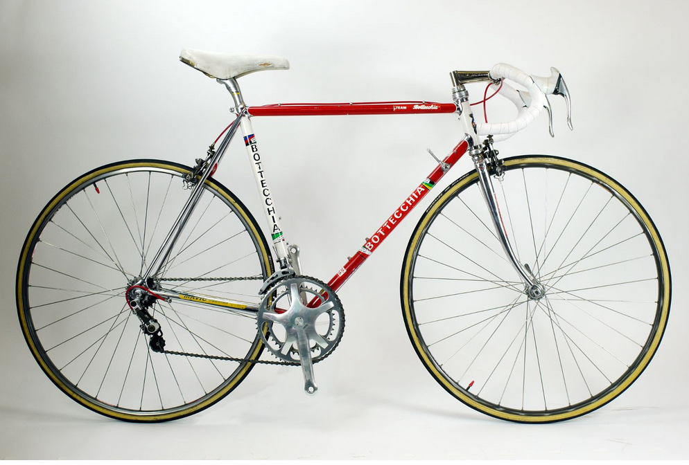

Mavic ? Hat wer Mavic gesagt ?
Die Berater sind sich da ja ziemlich einig, noch einen Campa-Aufbau fände ich jetzt auch öde.
Shimano am Italiener krieg ich rein mental einfach nicht zusammen.
Das sähe dann mit Mavic/Modolo so in der Art aus (Bild aus www geliehen.)

mich wundert nur die krass lange gabel
obwohl ,ist ja auch ohne steuersatz.... nur eingeschoben..
da fallen ja einige mm wieder weg.. :rolleyes:
trotzdem lang (was muss da für ein steuersatz drauf,
der passt....):eek:

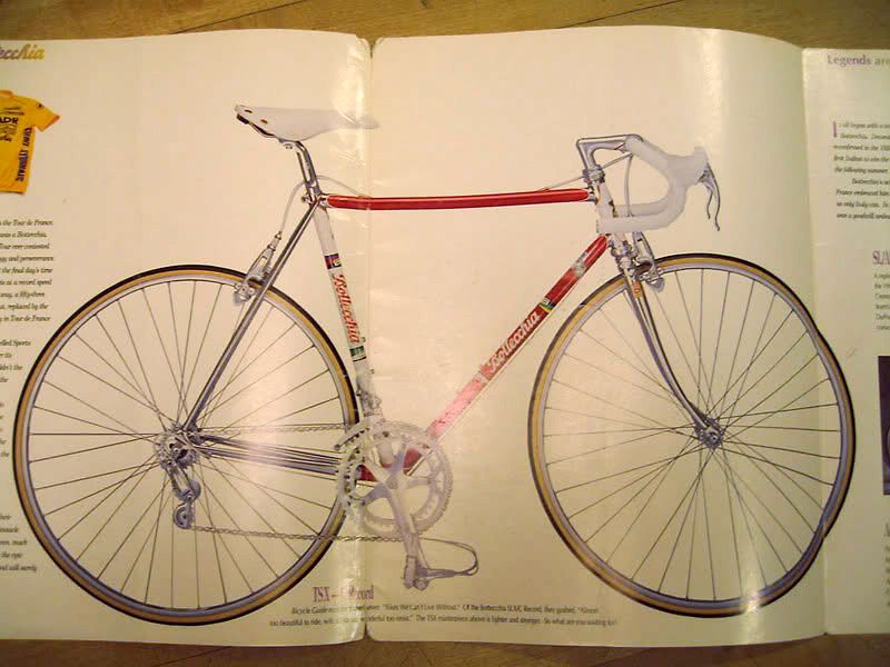

Gibt der Aufkleber wg. 1989 nix her und du bleibst bei 1992 +-?
Der Aufkleber Campione di Italia 1986-1989 sowie der 80 Jahre Jubiläumsaufkleber der Fa. Carnielli ist nach 1989 für einige Zeit verwendet worden.
Ab 1990 gab es die Schreibschrift an Unter und Sattelrohr. Die Zugführung durch das Oberrohr gab es auch eher bei den späteren Baujahren.
Der TDF Sieg von Lemond gab sicher einen Verkaufsschub, wobei er ja nur auf einigenEtappen einen Bottecchia Stahlrahmen verwendet hat.
Das andere Rad war ein Bottecchia gelabeltes schwarzes TVT Carbonrad.
Die Profistahlrahmen, die auch später noch vom Team ZG verwendet wurden, hatten die Markenbezeichnung in Blockschrift und die Bremszugführung unter oder über dem Oberrohr.
Mein Rad, bei dem ich ziemlich sicher bin das das Rahmendekor original ist,hat noch die Blockschrift und die Bremshüllenführung mit drei klassischen Ösen auf dem Oberrohr. Da aber auch der Carnielli 80 Jahre Aufkleber vorhanden, ist denke ich, das er aus 89 stammt.
Gebaut worden ist das Rad bis zum Ende der 90er.
Das von mir verlinkte Rad hat, obwohl der Besitzer das behauptet, eher keinen Original Aufklebersatz mehr.

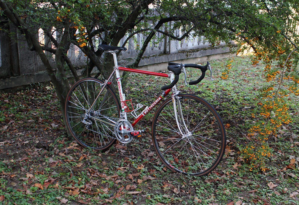

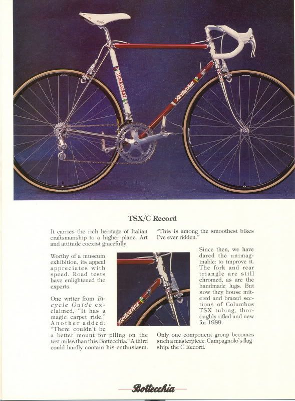

Meiner ist aus TSX Rohren, hat kurze Muffen ohne Fenster, eine Cinelli Spoiler Tretlagermuffe, eine Gabel mit hängenden Schultern und auf dem "Campione del Mondo" Kleber steht zusätzlich noch die '89 drauf. Rahmennummer in den 5000ern. Sollte also deutlich jünger sein, hat aber 127mm Einbaubreite.
Meine Rahmennummer ist E20XX, der Rohrsatz SLX, an durchgehende Numerierung mag ich aber noch nicht recht glauben.

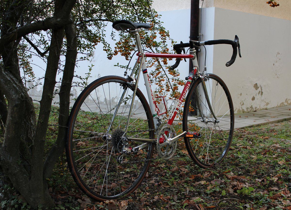

Der hier kommt dem Ideal schon sehr nahe:
upload_2015-8-20_10-53-26-png.259455
Nur die Bremsen (zu alt) und Hebel (zu neu) passen nicht und Pedale fehlen auch noch, tsssss.
Dann noch der falsche Vorbau und die Miche (?)-Stütze, also so hoch liegt die Messlatte also nicht.
