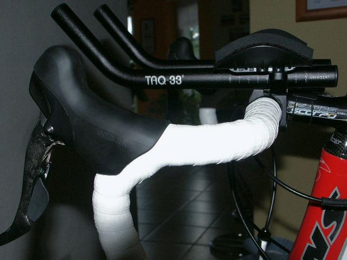

Hallo zusammen,
sagt mal...ist das normal, daß man beim 1. Mal mit Lenkeraufsatz echt zu tun hat, auf der Strasse zu bleiben? (Etwas überspitzt)
Aber ohne Schei§§, daß ist ja mehr als Gewöhnungsbedürftig.:eek:

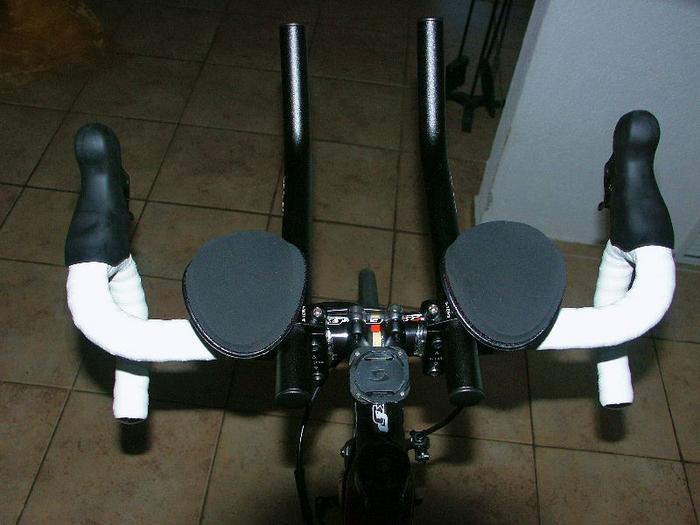

Ich habe mal Bilder vom Aufsatz gemacht. Vielleicht ist es ja auch ein Montagefehler? Zu eng, zu weit auseinander oder halt sonst irgendwie unvorteilhaft.
Wäre schön, wenn ihr mir ein paar Tips geben könntet.

Es ist normal!!!
Wie ich sehe hast Du das Teil auf ein normales RR gemacht. Ich hoffe Du hast nun auch deinen Sattel ein Stück vorgeschoben,... ansonsten sitzt du zu gestreckt da drauf und hast den Lenker natürlich nicht richtig unter Kontrolle!!!

Kannst du die Ausleger auch unter dem Lenker montieren?
So sitzt du ja drauf wie auf nem Klapprad.
Dieses wackelige Gefühl kommt sicher von den Auflagen, die sind zu weit zusammen und zu weit oben.
Ich bin am Anfang auch so gefahren und bin hin und her gewackelt, nun hab ich die Extensions unter dem Lenker und etwas nach unten gedreht, die Auflieger knapp über dem Lenker und etwas weiter auseinander. Das fährt sich nun Klasse und man kann sogar berhoch richting dran zerren ohne das unruhe rein kommt.
Am besten ist du testest mal alle Varianten durch, die ideale Position zu finden ist nicht leicht. Ach ja und wie oben schon gesagt den Sattel ganz vor.

Hab eure Hinweise abgearbeitet und folgendes verändert.
Die Aufsätze jeweils um 5mm nach aussen, 10mm Spacer unterm Vorbau weg genommen, Sattel 20mm weiter vor und die Aufsatzstangen um 20mm verkürzt.
Die zweite Runde war schon entschieden angenehmer. Auf dem Radweg konnte auf alle Fälle ICH entscheiden, ob links oder rechts an der Nacktschnecke vorbei gefahren wird.:D
Aufsätze unter den Lenker würde gehen, dann aber nur ohne Armauflagepads.
Das ist ja nicht Sinn der Sache.
