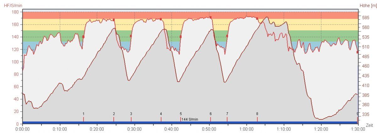

Motiviert von der Studie habe ich heute 4x8 Intervalle gefahren:
  1. Das erste Intervall war hart aber ok.
  2. Das 2. Intervall kam mir härter vor. Es kamen wieder die üblichen Gedanken: Wozu das überhaupt, heute reicht es schon, usw. Am Anstieg bin ich auch nicht so weit hoch gekommen, wie beim ersten Intervall, also war die Leistung geringer.
  3. Das dritte Intervall ging wieder leichter, ich habe auf den Meter genau nach 8Min. den Umkehrpunkt des ersten Intervalls geschafft.
  4. Beim letzten Intervall kamen wohl ein paar Endorphine hoch. Es war das einfachste, vom Puls am höchsten und ich bin den Berg am weitesten hoch gekommen.
Jetzt überlege ich, wie sich so was ins Trainingsprogramm integrieren lässt. 8x pro Woche den Anstieg hochballern geht wahrscheinlich in die Psyche.
