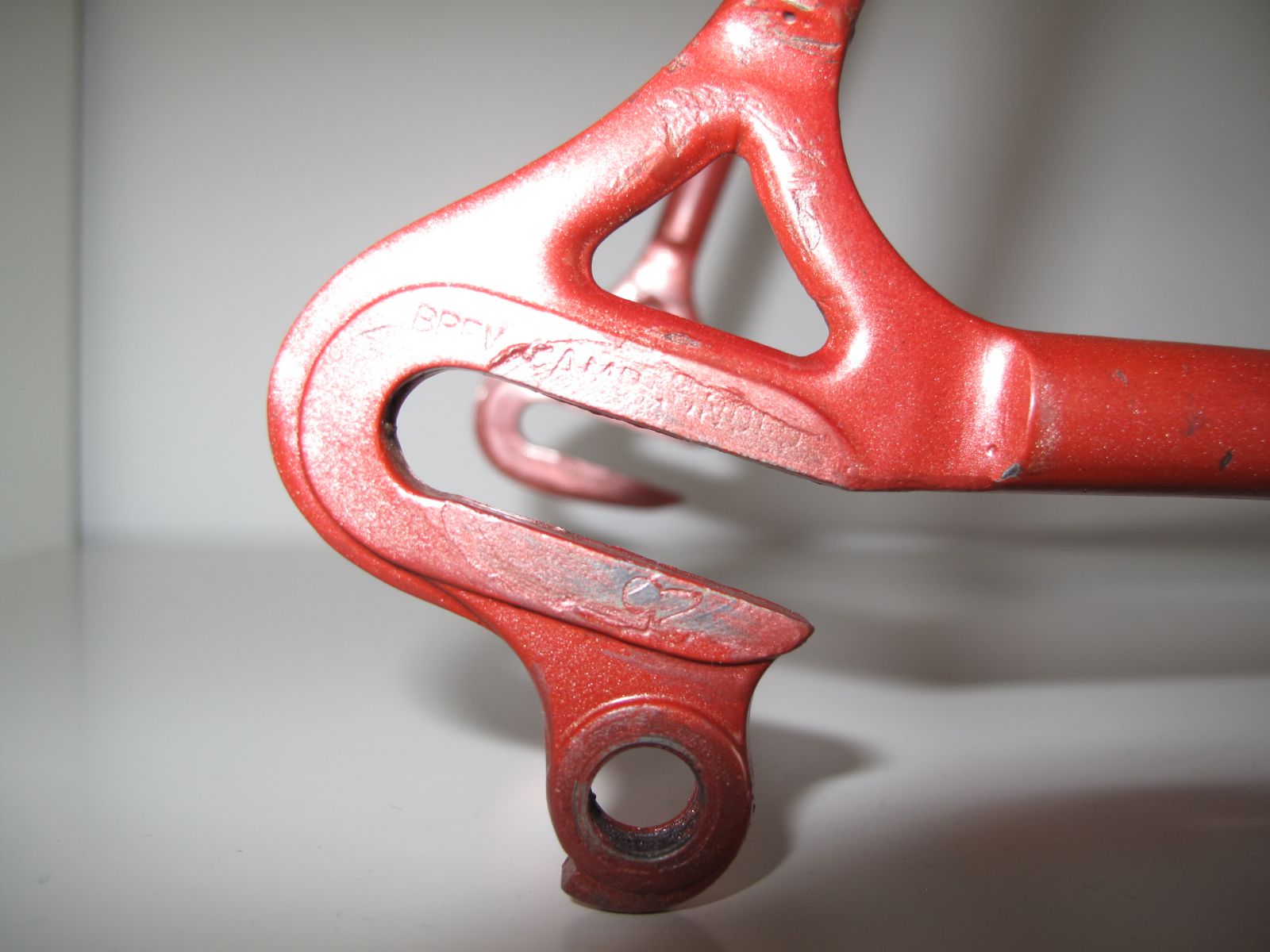

Die Rahmennummer: 26
Gabelnummer: 15
Somit stimmen Sind Gabel & Rahmen unterschiedlich.
Gabelnummer: 15

Schade...also wurde eine andere wohl ältere Gabel genommen als der Rahmen ist...deshalb auch der andere Farbton...
@be.audiophil weisst Du ,ob sich anhand der Nummern irgendwas herleiten lässt bzgl.des Baujahrs??
@knutson22 Es ist genau wie @Stahlradler schon beschrieben hat. die Nummern wurden auf dem Gabelschaft und am Ausfallende eingeschlagen, um die Paarung Gabel zu Rahmen festzuhalten. Das fing wohl in der Nummerierung jedes Jahr zum Teil mehrmals von vorne an, so daß man auch nicht ableiten kann, daß das in diesem Beispiel nun die 15te Gabel und der 26te Rahmen aus dem Jahr 74 gewesen wäre.
Ach so: Da damit der Nachweis geführt ist, daß Gabel und Rahmen eigentlich nicht zusammengehören, würde ich nochmals hinterfragen wollen, weshalb die originale Gabel fehlt.
