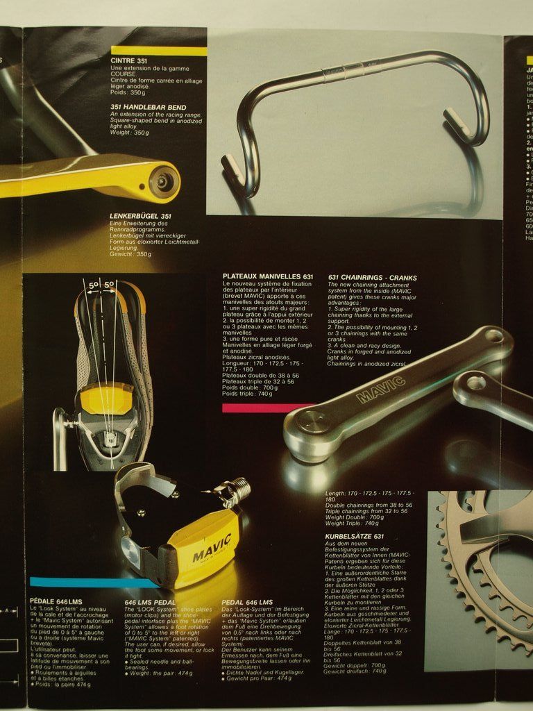

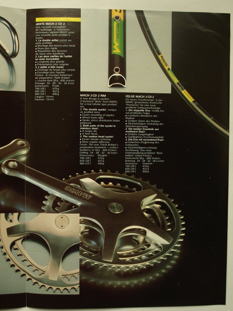

Sehr schicker Rahmen! Mavic 841 Schaltwerk würde optisch auch gut passen. Die Starfish ist recht massig für den Rahmen - aber warum nicht mal probieren.
@Bonanzero danke, ist das aus nem Brügelmann? Wenn ja aus welchem Jahr? Die Aufklebergeschichte mindert meine Freude nur gering und selbstverständlich bleiben se auch drauf. Der Zeitfahrlenker kommt nicht dran :p über den anderen kann man reden - nein den hätte ich gerne!
@LeifMichelsen, also sagen wir mal so, ich würde ihn mir aus optischen Gründen nicht zwingend ans Rad schrauben. Ich mag Schlichte einfach lieber, auch ein C-Record ist mir eig schon too much oder der Zwischenring beim SR. Was ich natürlich in meinem Eifer gar nicht bedacht habe ist die Einbauhöhe....wird man sehen.
@Sparkassendirektor, die optimale Vorbaulänge kann ich dir bei dem Rahmen gar nicht sagen (ERGO erstmal egal), Lenker idealerweise dieser,
die verlinkte Kombi geht auch, ist aber eig. etwas zu alt. Du kannst ja mal schauen.
@Helmholtz, ja das SW ist die Idealbesetzung und dazu gehört aber auch ne Starfish (gibt sicher hübschere)
