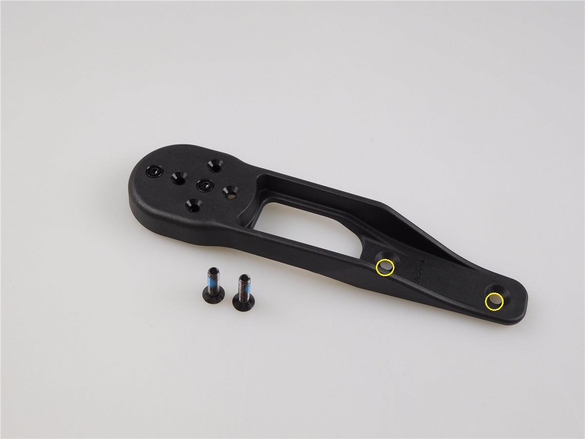

Hi,
die Muttergewinde in meinem H31 Cockpit sind schief eingelassen, eingeschraubte Schrauben stehen beide ziemlich schief zu einem Lenkerende hin.
Dementsprechend sitzen montierte Halter nicht gerade.
Kennt jemand das Problem?
Voila, ja klar.
礼拜一 [lǐbàiyī] gibt’s auch in China!
Maybe it helps!
Schraubenlöcher am Halter erweitern damit er mehr auf die Mittelachse wandert!
Dann mit Flachkopfschrauben und keilförmigen Unterlegscheiben fixieren!
Sonst bleibt nur die Reklamation!

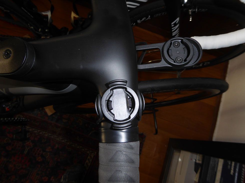

ich habe mir den Garmin Edge 520 bestellt und da wird laut Beschreibung eine Aero und Standart Befestigung mitgeliefert.
Ich habe an meinen Canyon ein Ergocockpit H31 verbaut.
Passen die Standartbefestigungen überhaupt nicht und muss ich auf die
Canyon Garmin Mount: Endurace CF SLX zurückgreifen?
https://www.canyon.com/accessories/?category=3414#id=60442
Hope it helps!
Die GARMIN Edge-Standard-Befestigung (Universalhalterung mit Gummistraps) passt natürlich auch auf einen H31!
Die mitgelieferte GARMIN-Aerohalterung passt nicht!
Für eine Aerohalterung musst du notgedrungen auf den Canyon Garmin Mount für das Endurace CF SLX zurückgreifen! (den Halter hast du ja schon verlinkt)
Auf dem folgenden Bild sind beide beispielhaft zu sehen!
