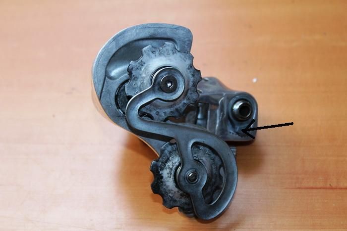

Hallo alle Zusammen
Habe mich gerade angemeldet, ich fahre seit ca.1985 ein Faggin mit Campa Ausstatung
Ich brauche ein Schaltwerk wahrscheinlich Athena oder nur einen kleinen Metall-Ring (Spanner)
Der sitzt an der Schaltwerk Rückseite um die Schraube womit das Schaltwek an den Ramen geschraubt wird.
Gleich versuche ich auch noch ein Bild einzustellen dann sieht man mehr.
Weiß jemand wo es sowas noch gibt, außer bei Versteigerungen?

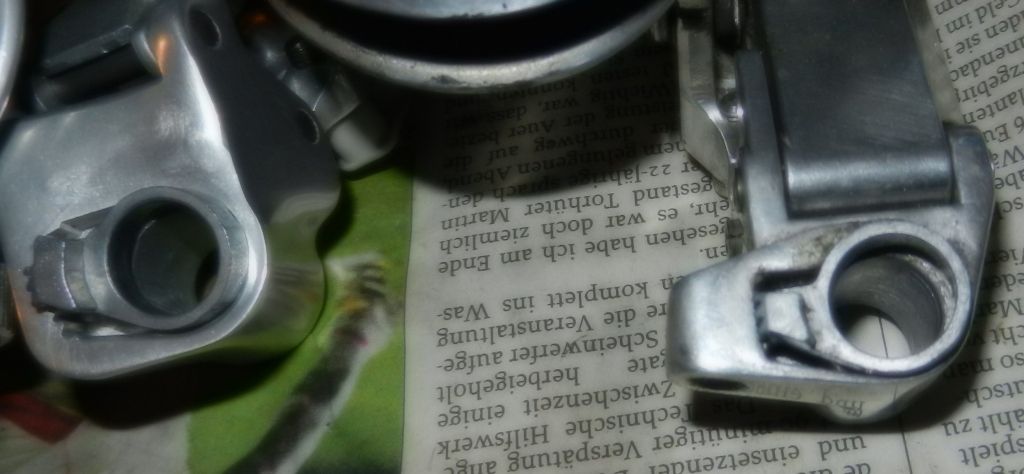

Also, die Frage hat mir keine Ruhe gelassen und ich hab das Geheimnis gelüftet. Die oben gemachten Bemerkungen kann ich bestätigen, also sowohl, dass diese Ringe austauschbar sind, als auch, dass sie unterschiedlich sind.
linx Athena, rechts Victory:

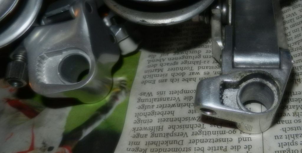

Die Schaltwerke haben innen eine leicht unterschiedliche Form:

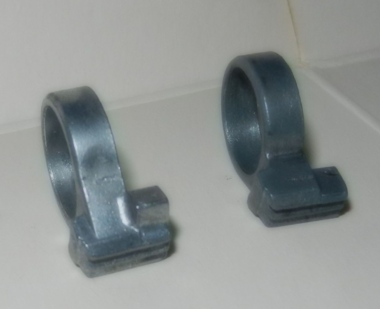

Die entspr. (richtigen) Ringe sehen dann so aus:
Ich hab sie dann mal getauscht. In meinem Fall saß das Athena-Teil in der Victory etwas straff, passte aber gerade so. Der Victory-Ring hat aber sehr gut in die Athena gepasst. Der Anschlag am Rahmen ist etwas anders, wie man sieht. Bei Verwendung des Victory-Rinx rückt die Athena tendenziell weiter nach vorn, also müsste eine andere Stellung gewählt werden. Wer indes Maiskolben fährt, kann sich freuen, dass er eine bessere Umschlingung erreichen kann als mit dem Originalring.
