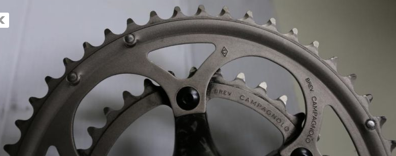

braucht diese Centaur Kurbel bald neue Kettenblätter? Bzw. wie ist der Verschleiß in % einzuschätzen?
Hmm, sieht mir doch sehr abgenutzt aus oder?
Diese modernen KBer irritieren mich immer.
:D
diese exakten 16% von HW49 haben schon eine gewisse Komik :D
aber nein, Die Blätter sehen wirklich gut aus. Das große fast unbenutzt und das Kleine immer noch super.
Lass Dich von den modernen Steighilfen nicht irritieren (die sind ohnehin nur am Großen so ausgeprägt, das innere braucht diese ja bei 2f weniger): Ein verschlissenes KB sieht heute immer noch so aus wie vor 20 oder 30 Jahren: Haifischzähne.
P.S.: das sind übrigens die dünneren (dunkel silbernen) Blätter der UT Centaur, sehen ein bisschen aus wie gepresst statt gefräst.
