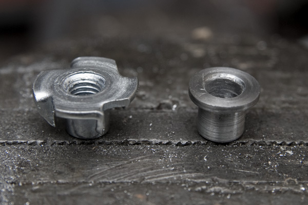

Nun gibt es mehrere Möglichkeiten: Aus Mangel einer Drehbank habe ich mir mit einfachen Mitteln die Einschlagschraube umgearbeitet. Gewinde ausgebohrt, Zackken wech und Zinkschicht entfernt. (Knobis Idee)
Zwei von diesen Hülsen könnte man von vorne und von hinten in den Bremssteg einlöten, hätte eine Füfung und jeweils eine plane Auflage für die Bremse und die Befestigungsmutter.
Dann gäbe es noch die Möglichkeit das Eisenröhrchen in die Halbschale einzupassen und zu verlöten und das Ganze dann in den Bremssteg zu brutzeln.
Oder eine Kombination aus Beidem. Auf der Bremsenseite die Halbschale mit Röhrchen, auf der Mutternseite die Einschlagmutter.
So, und nun meine erste aber bestimmt nicht letzte Frage: Kann man, wie auf dem letzten Bild zu sehen, das Röhrchen stumpf auf die ehemalige Einschlagmutter löten.

Röhrchen und Mutter lassen sich problemlos stumpf verlöten. Sichere sie in dieser Stellung einfach mit etwas Bindedraht, pinsle die Nut mit Flussmittel ein und lass sie mit Lot zulaufen, das geht ruck zuck. Der Draht dürfte eigentlich nirgends festlöten, das ging bei meinen Blech-Experimenten ganz wunderbar.

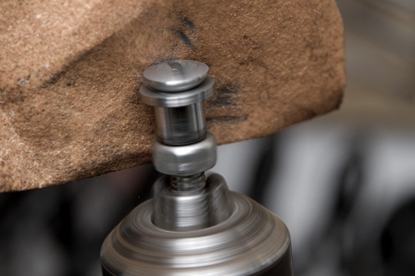

Die Einschlagmiutter habe ich rundbekommen indem ich erst mal die Zacken grob weggefeilt, dann das Ding in die Bohrmaschine im Bohrständer verkehrt rum eingespannt und mit alten Schmirgelpapierresten verschiederner Körnung abgezogen habe.

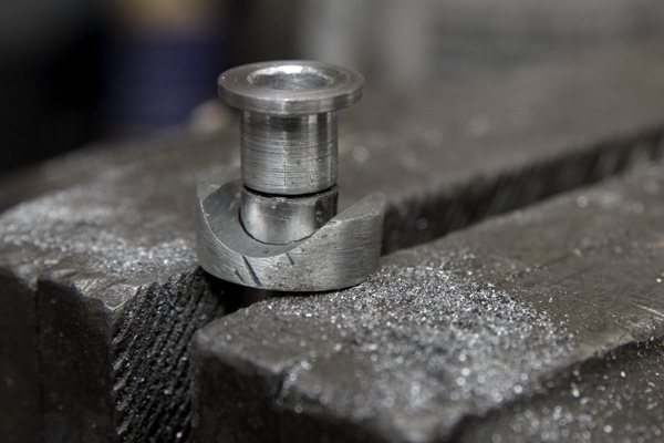

So, das spendierte Versuchslot und die Pampe sind heute gekommen und ich habe gerade den Samstag umgeplant. Der Aufbau des Stegs wird nun ein bisser anders. Zuerst habe ich die Halbschale aus das Rohr gebrutzelt. Das Rohr bleibt etwas länger und auf die andere Seite soll dann eine passende Beilagscheibe. Das hat dann den Vorteil, dass ich das Rohr mittels einer Schraube im Bremssteg ordentlich befestigen und ausrichten kann. Außerdem kann kein Lot ins Rohr laufen.
attachment.php
Irgendwie ganz schön schwarz geworden, aber das Lot ist gut durchgekrochen
attachment.php
Nach dem Abfeilen sieht man auch auf der anderen Seite wie sich der feine Spalt mit Lot gefüllt hat. Das geht ganz von alleine, ich war erstaunt
attachment.php
Ich denke, das hat ganz gut funktioniert für's erste Mal, oder ist das Pfusch?
Und selbstverständlich ist's ein bisserl schief geworden:)
Viele Grüße
Klaus

AW: Bremssteg modifizieren, erste Lötversuche (vielleicht)
Ich würde sagen, das hat doch prima geklappt!
Schwarz werden Kleinteile beim Hartlöten fast immer, vor allem, wenn noch verschiedene Materialstärken im Spiel sind.

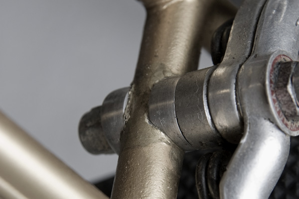

heute habe ich mal ein bisserl Hitze auf den Bremssteg gegeben. Zuvor habe ich etwas geübt und habe diverse Eisenteile zusammengelötet. Hat auch gut geklappt Der Bremssteg ist nicht 100%-ig so geworden, wie ich mir das vorgestellt hatte. Das Lot wurde nicht richtig "angesogen". Ich vermute, dass die Hitze durch die verwendete Wärmeschutzpaste zu schnell abgeleitet wurde. Da ist halt nicht viel Platz und die Masse war entsprechend knapp an der Lötstelle. Stabil ist's bestimmt, aber ganz elegant geht noch besser. Leider hat auch der Lack an den Sattelstreben gelitten, aber das ist nicht so sehr ein Problem, muss halt "beilackiert" werden. Hier mal ein Bild, muss halt noch feiner bearbeitet werden.
attachment.php
Schönen Abend,
Klaus
In der Vergrößerung sieht es ja gnadenlos aus, wenn nachher Lack drauf ist, ist es bestimmt sehr gut.
Ja der Lack leidet immer, da Du ja doch für das Messinglot rel. viel Hitze brauchst, mit Silber mußt Du wieder mehr mit dem Flußmittel aufpassen, dass es Dir nicht in den Rahmen läuft.
Bastelei gelungen, würd ich sagen.
Gruß, Ulf
