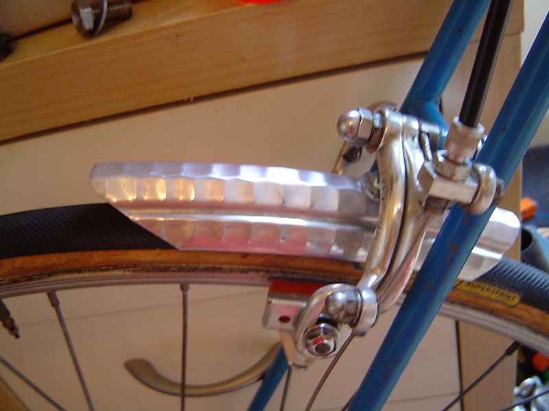

Ich habe ja von meinem Honjos die abgeschnittenen Reste noch rumliegen. Daraus habe ich grade sowas improvisiert:
Meinungen?
Meinungen?
Richtig gut!:love:

Einfacher Schutzblechwinkel, für unter 2 Euro incl. Schrauben beim lokalen Fahrraddealer aus der Schublade. Die Schrauben sind zu lang, werde ich kürzen oder ersetzen. Sind leider nicht in modernen Läden zu haben, diese Schutzblechwinkel werden kaum noch verbaut.
beläge: http://cgi.ebay.de/ws/eBayISAPI.dll?ViewItem&item=380146319025
Für Mafac sind sie ein paar mm zu kurz, für Weinmann 3mm zu lang. Man kann sie mit der Eisensäge sehr schön kürzen. Belaghalter an einem Ende öffnen (Grosser Schruabendreher), alte Beläge raus, gekürzte Koolstop rein, wieder schliessen (Wasserrohrzange). Die Belaghalter haben innen einen Überstand von der Befestigungssschraube, auch da sollte man vom Belag etwas Material mit Feile oder Eisensäge entfernen. Mafachalter müsste man kürzen oder die fehlenden MM anstückeln oder mit den zu kurzen Belägen einfach leben.

Einfacher schutzblechwinkel, für unter 2 Euro incl. Schrauben beim lokalen Fahrraddealer aus der Schublade. Die Schrauben sind zu lang, werde ich kürzen oder ersetzen.
danke gut zu wissen.
sowas kannte ich ja garnicht.:eek:

Sieht schon nett aus, aber bei den Shorties taucht bei mir immer die Frage auf - was soll das eigentlich? Ist diese Frage hier schon mal irgendwann/-wo behandelt/geklärt worden?
Die shorties schützen zwar nicht unbedingt den Fahrer vor Dreck, aber Teile des Rades, speziell die Bremskörper, bleiben vor Dreck, Sand und Schmutz bewahrt.

Spitzen-Lösung. Sowas geht natürlich vor allem bei Eingelenkbremsen, bei MZB sitzen ja die Gelenke außen und können trotz der Kurzbleche zuschmaddeln. Als ich "730" las, dachte ich an die Vainqueur in 730er Ausführung. Den Winkel würd ich noch etwas enger wählen, damit das Blech weiter nach oben rückt, das sieht kompakter aus.
Aber das Prinzip ist gut und die Schnippel kommen sehr gut. So haste gleich 2 Sätze zum Preis von einem - nicht schlecht.

Geht bei alten Wienmann (die gezeigte ist wohl aus den 50ern) nicht. Wenn Du genau guckst: die Bremsfeder umschlingt den Schenkel und ist so befestigt.
