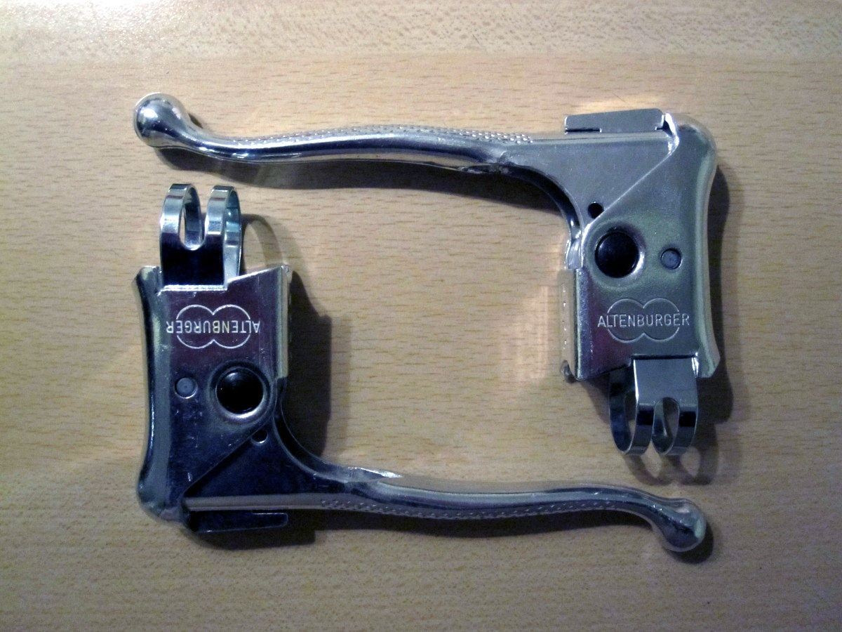

habe übrigends garade diese altenburger bei ebay gefunden.
nochmal ne andere form.
werde die mal bestellen und dann rumprobieren ....

Im Prinzip schon, sagt Radio Eriwan ... Ich habe auch so einen Satz von einem (ziemlich schmalen) Sportradlenker der mittleren 1980er Jahre (... und da waren die Spannschrauben (etwas länger als die üblichen, aber ansonsten identisch, also original) direkt in Gewindebuchsen eingeschraubt, die in entsprechende Aussparungen des Lenkers eingesetzt waren ... :eek: ) und weiß daher, dass bei dieser Ausführung die Hebel (original) relativ stark der Lenkerkrümmung nachgebogen sind, was dazu führt, dass man sie nur in einer Position vernünftig montieren kann - davon würde ich Dir eher abraten. Und alle Altenburger haben auch größere Öffnungen (da sie gestanzt sind, sag' ich hier mal nicht "Bohrungen" ...) für die Anschlag-Schnuffis, da muss man sich dann etwas basteln (ich habe mir kleine, exakt passende Alustreifen als "Krägen" für die üblichen Alu-Schnuffis geschnitten und sie dann vorsichtig eingeschlagen - jetzt sitzen sie ordentlich fest).
