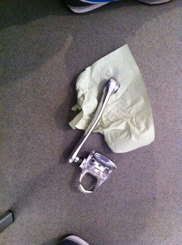

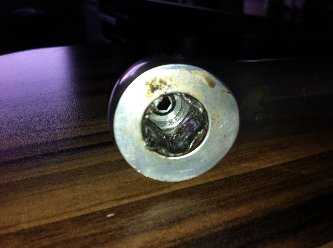

Ohh Nein :-( bin mit dem Fahrrad losgefahren und das linke pedal hat so komische bewegungen gemacht und auf einmal hat es peng gemacht und es lag auf dem Boden :-(
hab bilder gemacht.
wie kann ich es rep? muss ich nur eine neue Schraube kaufen ?? Wenn ja woher bekomm ich die? Bitte um hilfe. :-(((
Gruß
Kati

Nicht das Pedal,
die Kurbel ist abgefallen.
Die kann man wieder anschrauben, wenn sie nicht ausgeschlagen ist und wenn man das entsprechende dünnwandige Werkzeug hat.
ich glaube die schraube ist hinüber. Zumindest lässt sie sich nicht mehr rein drehen. Wo bekomme ich die schraube? In jedem baumarkt oder muss es die schraube von campa. sein ?
So 'ne Schraube müsste jeder Radladen rumliegen haben. Die haben auch ganz sicher die passende "Nuss" zum Festziehen.
Wenn Du nicht gerade stundenlang mit wackelnder Kurbel gefahren bist, reicht es, einfach alles wieder zusammenzubauen und ordentlich festzuziehen.
