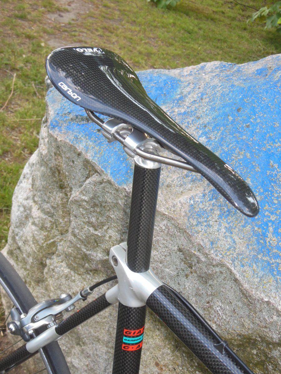

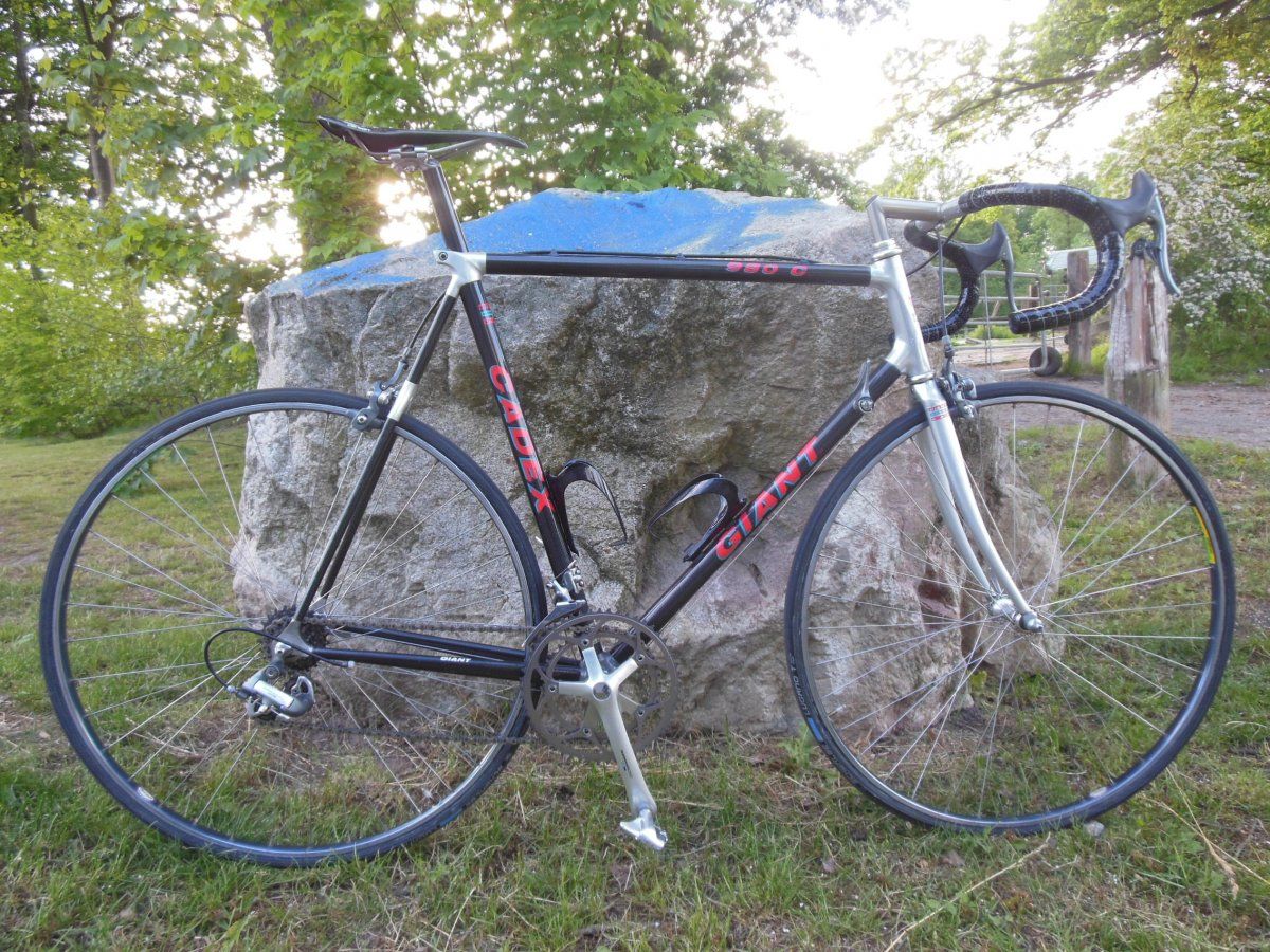

Vielleicht kennst du meine Interpretation noch nicht. Mit Campa Record Carbon Stütze und Carbon Sattel. Allerdings habe ich ansonsten eine 600 tricolor angebaut. Die passt ja zum Originalzustand. Dazu noch ein Stahlvorbau und dura ace Pedale
