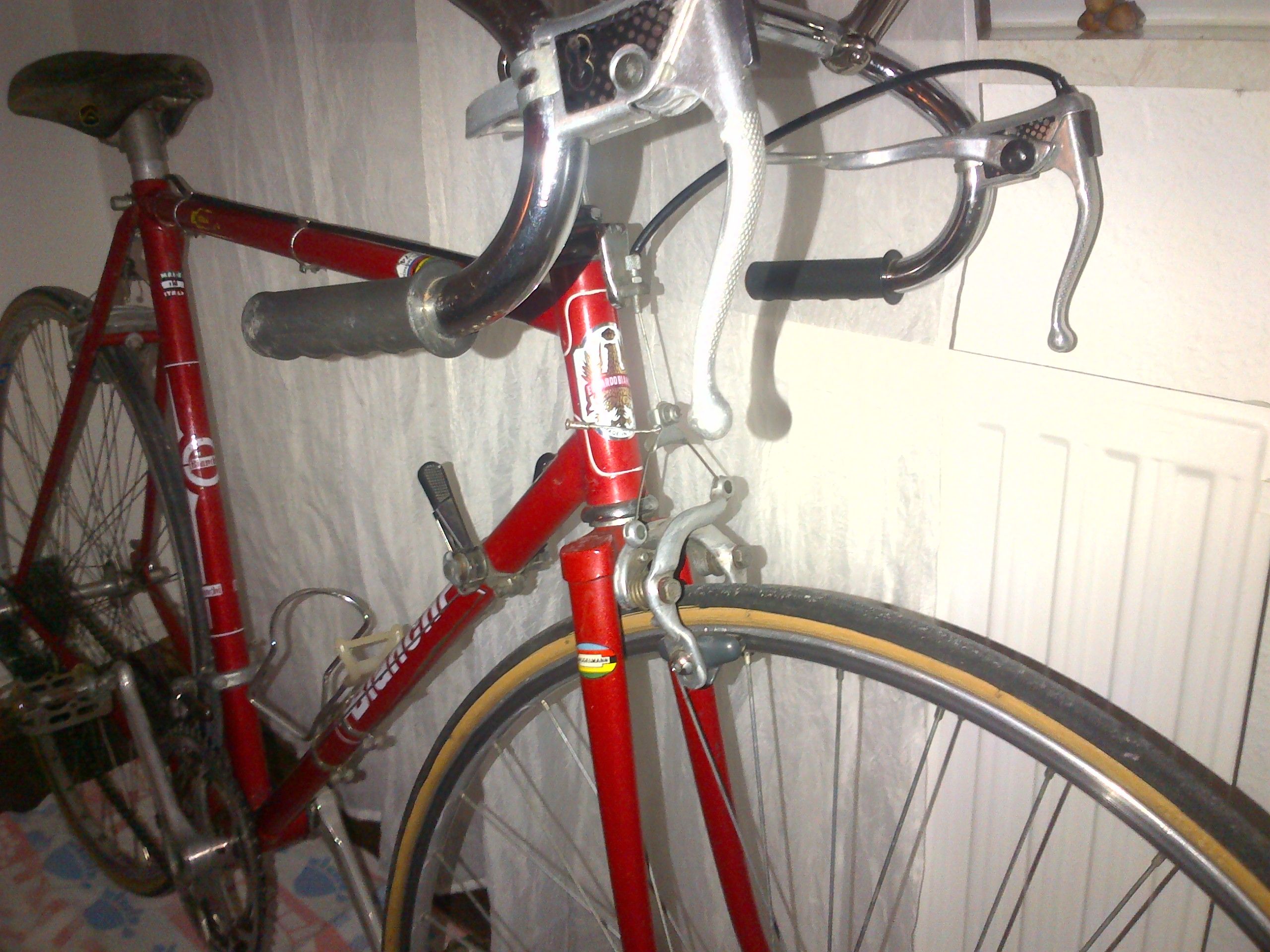

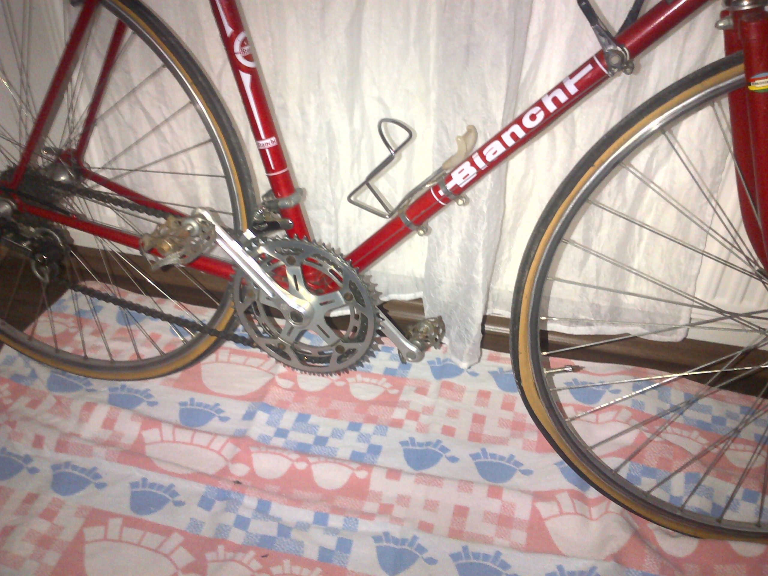

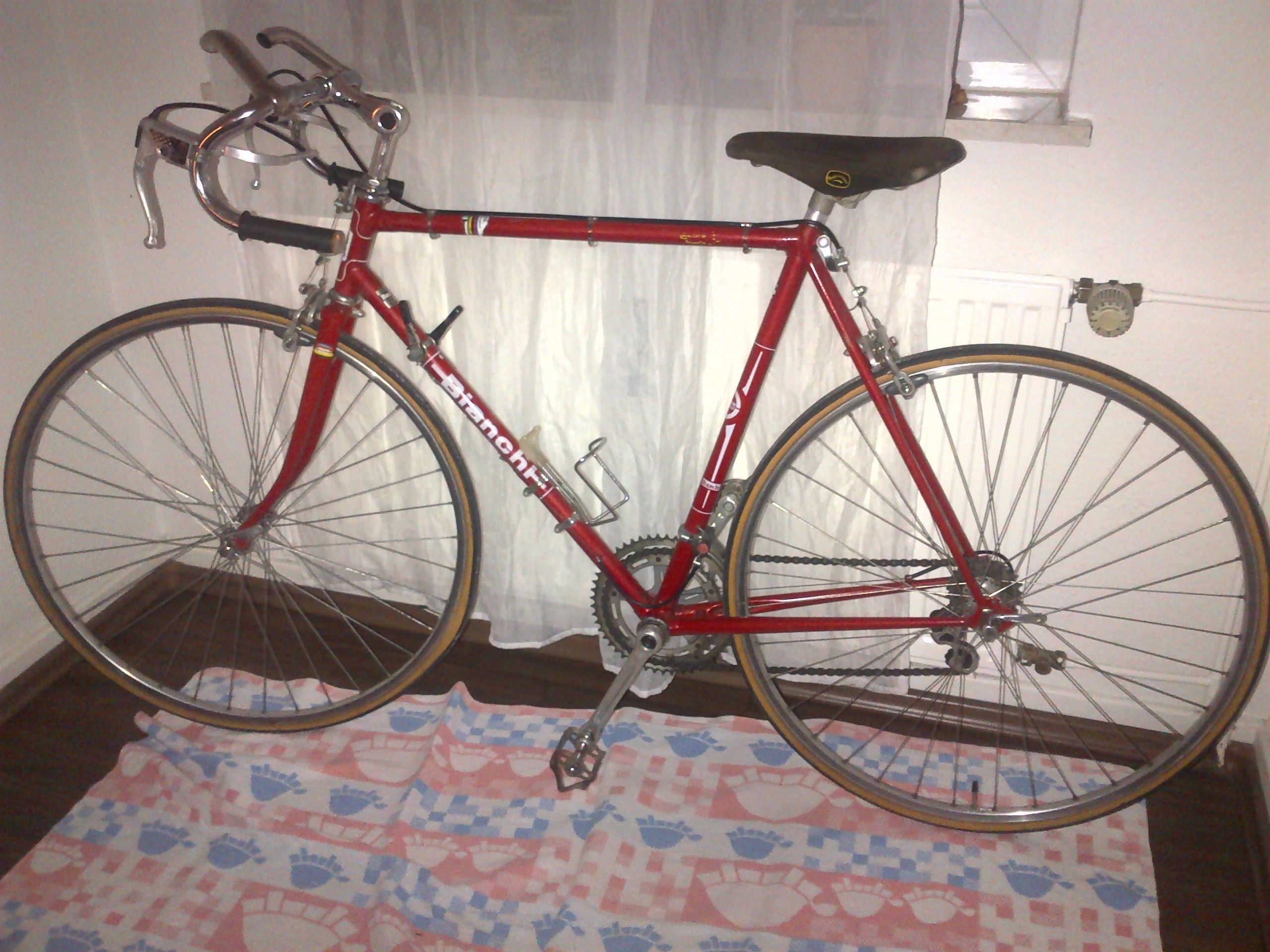

Hallo Leute, hier ist mein, am Sonntag erstandenes Bianchi Campione del Mondo 1973-74 in der Farbe Rot/Metallic :)
Ich versuche nun, je nach dem, wie es mir gelingt, und das nötige Kleingeld da ist, das Rad wieder auf Vordermann zu bringen. Hier sind ein paar Fotos, die ich direkt nach dem Kauf geschossen habe.

Dann nochmal willkommen hier
Den Lenker hast du ja schon von seinem Geweih befreit (wenn ich das im anderen Fred richtig verstanden habe)
Jetzt besorg Dir mal ein paar schöne, klassische Bremshebel (vielleicht Weinmann?) Evtl. auch einen klassischen Lenker aus Alu (nicht dieses Nirosta Ding)
und dann, ganz wichtig: Passendes Lenkerband wickeln, z.B. Weiß weil das zu den Decals passt oder braunes Cinelli Kork weil es gut zum Sattel passt.:daumen:

Sieht so aus als hätte jemand das Rad entkleidet. Einfache (und über den Radhändler erhältliche) Alu/Stahlschutzbleche bekleiden das Rad wieder.

Es sieht eher aus nach einer Randonneuse. Ein ehrenwürdiger Radtyp. Und zur Randonneuse gehören Schutzbleche. Jetzt ist z.B. viel zuviel Platz bei der Vordergabel.
Nun, Du hast speziell mit diesem Rad glaube ich recht, das es jemand entkleidet hat, aber nicht wegen des Abstandes in der vorderen Gabel zum Reifen, der war in dieser Zeit fast bei allen Rädern so groß, daß ein Schutzblech montiert werden konnte.
Ich glaube das eher wegen der Bremshebel, die man damals an keinem "echten" Renner gesehen hätte. Den Rahmen gab es aber durchaus in "Rennversion", habe ich zumindest schon öfters so gesehen. Dann eben mit Alu-Lenker und anderen Griffen, bzw. komplett andereren Bremsen.
Auch sonst könnte man z.B.mit ein paar Änderungen den zwar nicht hochwertigen aber doch sehr schönen Rahmen etwas aufwerten.
Sollte man die Bremse beibehalten wollen, wären aber vielleicht Altenburger Griffe zu bevorzugen, obwohl diese, weil ohne Gummi-Hütli, immer etwas billig wirken, dafür aber (die Version ohne diese Hilfsbremshebel) in Rot-Schwarzem Design, also vielleicht durchaus zum Radl passend und vor allem mit dem "Entlastungs-Knopf" für den Reifenwechsel.

ist das dein rad? was ist das fürn drahtgestell an den bremsen? ich finde die italienischen räder so schöööön. faggin schwebt mir ja auch noch im kopf rum.

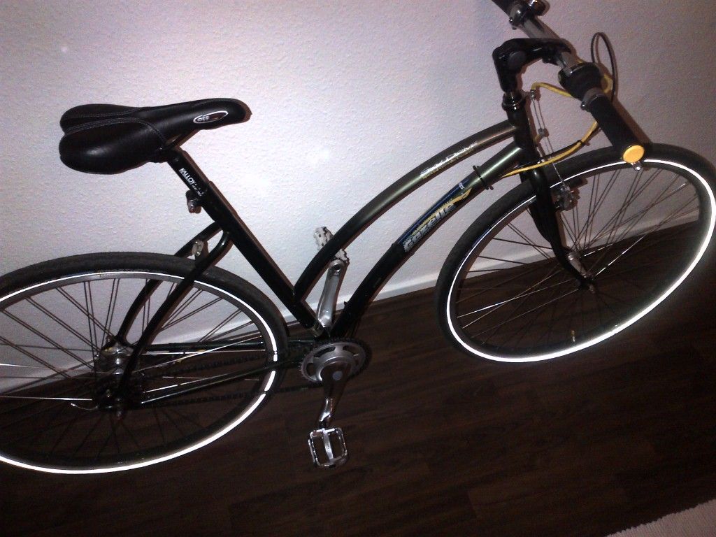

Gugge mal...
Gazelle Sky Drive - Special Gazelle Design - dunkelgrün metallic ins helle laufend, neue Mäntel und Schläuche, Pedalen, Sattel, Ledergriffe, Bremsgriffe und Gazelle Kurbel. Hat Trommelbremse, Nabenschaltung, einige Speichen wurden getauscht usw. nur die revoshift drehgriffschaltung passt nicht zu nexus nabenschaltung. gang 2,4 und 6 funktionieren aber sehr gut.
