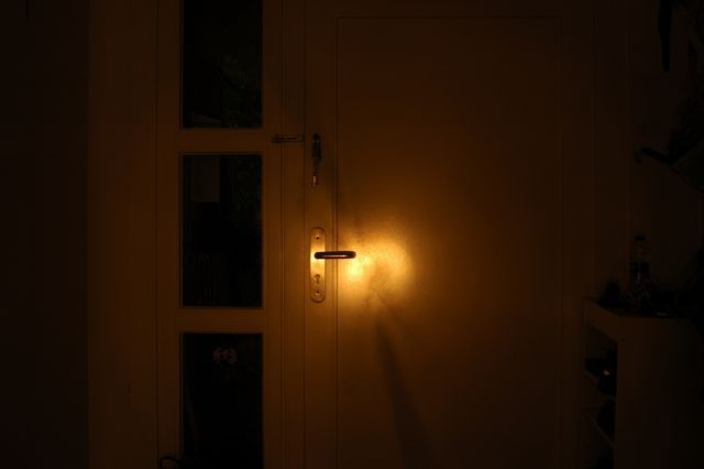

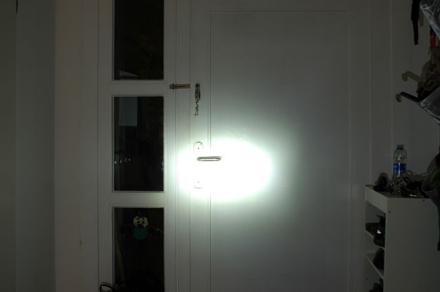

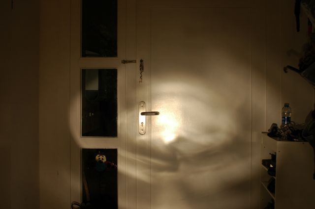

So hier die Beamshots:
Kamera: Casio Exilim Z750,
Brennweite: 8mm
Blende: F/2,8
Belichtungszeit: 1/8 s
ISO: 50
Abstand zur Wand sind etwa 2,50m. Die Wand ist alter fleckiger grauer Putz - ich denke eine gute Simulation einer Straße.
Leider gibts kein Foto der "richtigen" Fahrrad-LED von Systart (En Light Pro 13), denn die ist jetzt im Dynamo-Licht einer Freundin verbaut. Deshalb als Vergleich ein Foto meiner "Tuning-Birne" von Conrad: 6V, 6Watt - nominell etwas heller. Das "schwarze Loch" unterhalb des Zentrums ist bei der Dynamo-Birne von Systart (En Light Pro 13) genauso vorhanden. Also keine gleichmäßige Ausleuchtung! Dafür in LED-weiß.
In Summe lohnen sich die Systart-LEDs in Sachen Leuchtstärke und Ausleuchtung (mit einer Sigma Mirage) definitiv NICHT! Aber die Akkulaufzeit ist um Faktor 4-5 höher.
Was aktuelle Technik kann, zeigen zum Vergleich zwei Beamshots meiner Philips Bike Light.
