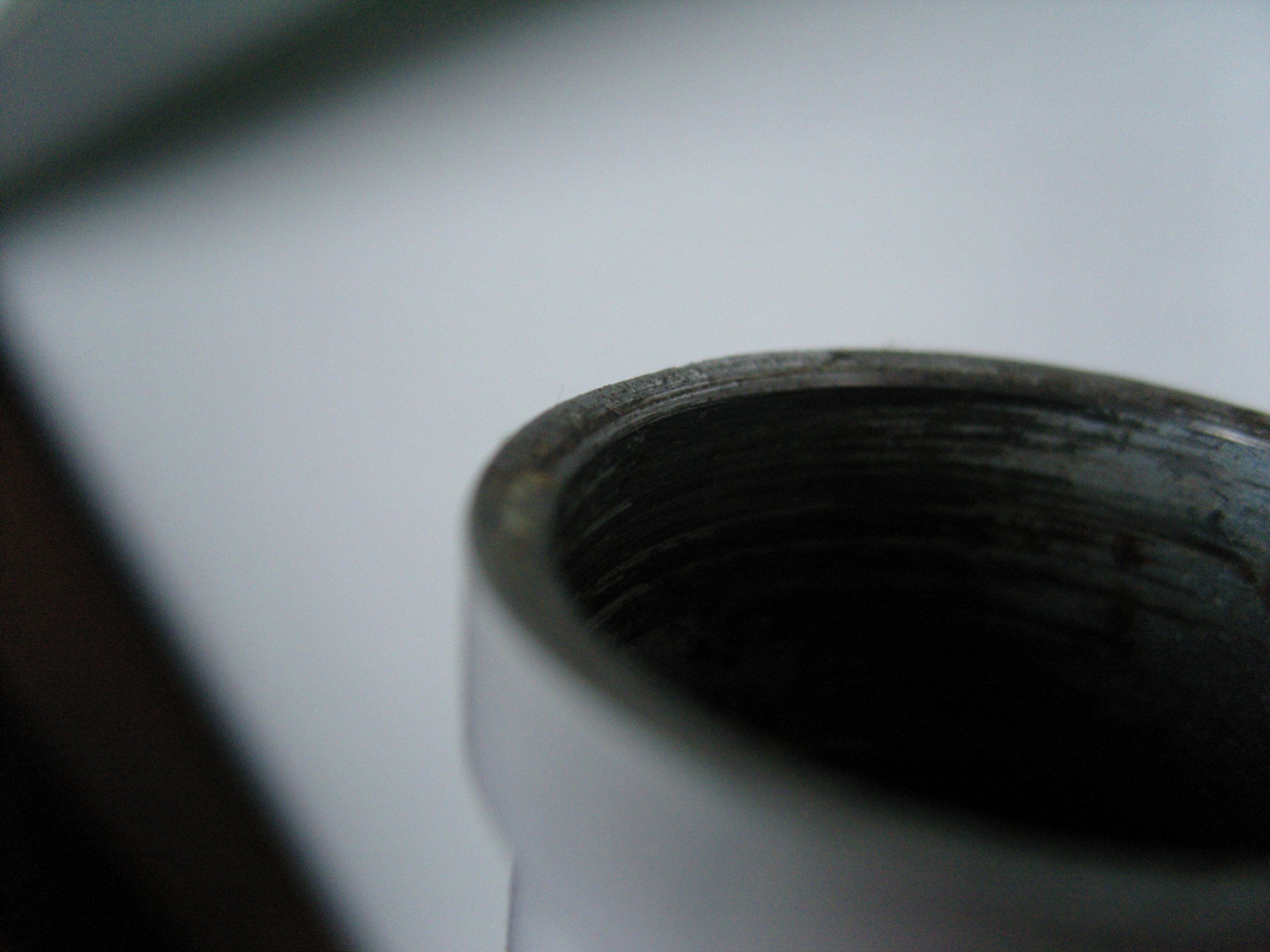

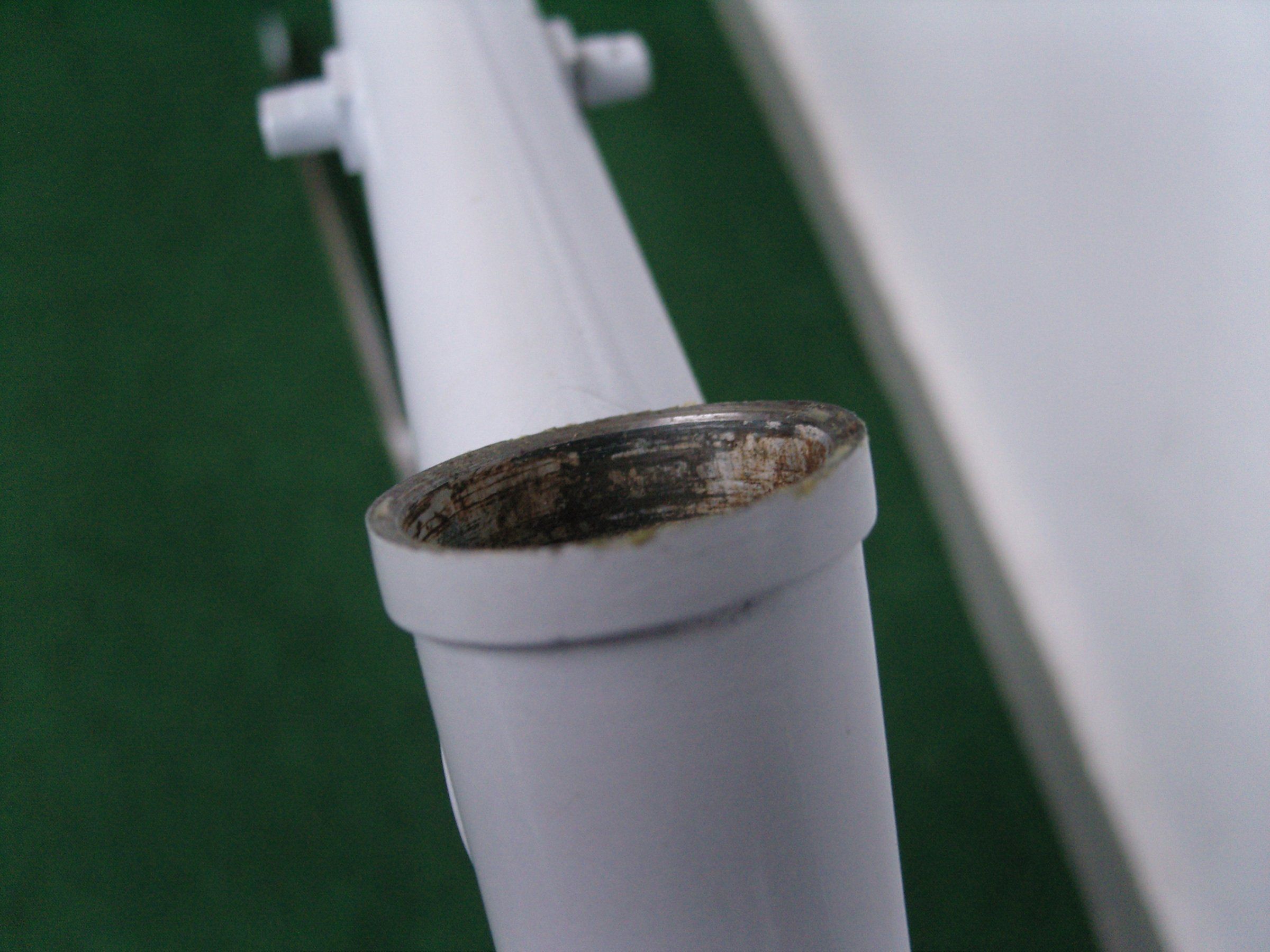

Das Steuerrohrlogo - unterirdisch
Der Signaturaufkleber - lieblos

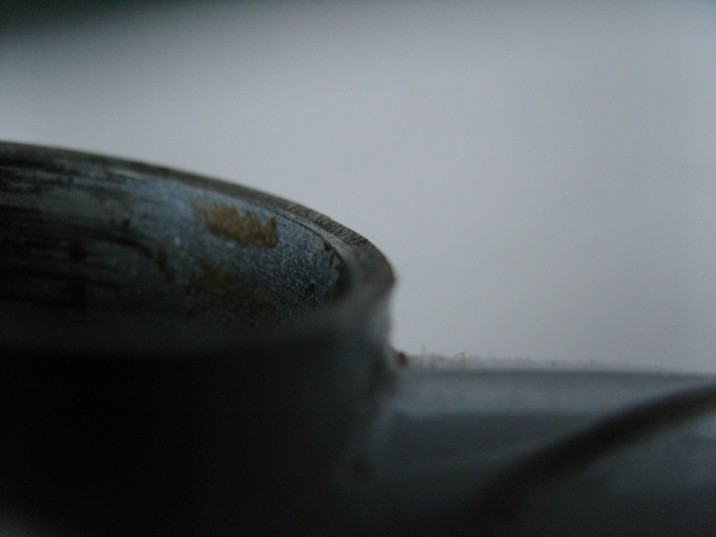

Die Gabelkerbe - ??

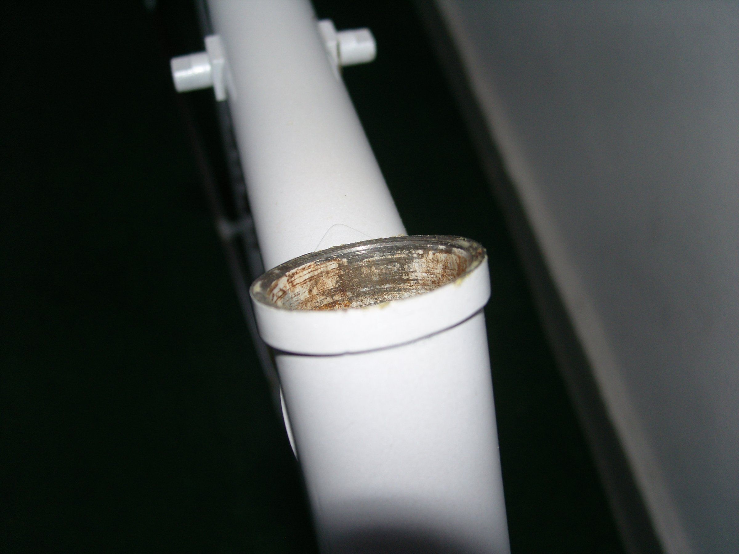

Das Tretlagergewinde - Pfusch ab Werk oder nachträglich? (Probiers mit Loctite)
Was macht uns glauben, dass die Verarbeitung an den nicht sichtbaren Stellen besser sein soll?

Schade, dass sich so wenig Experten zu den genannten Problemen (Tretlager/Gabel) äußern. Ich komme nämlich schon mit dem nächsten daher :)
Schwer auf den Bildern darzustellen, aber so schief soll das vermutlich nicht sein wa :(.

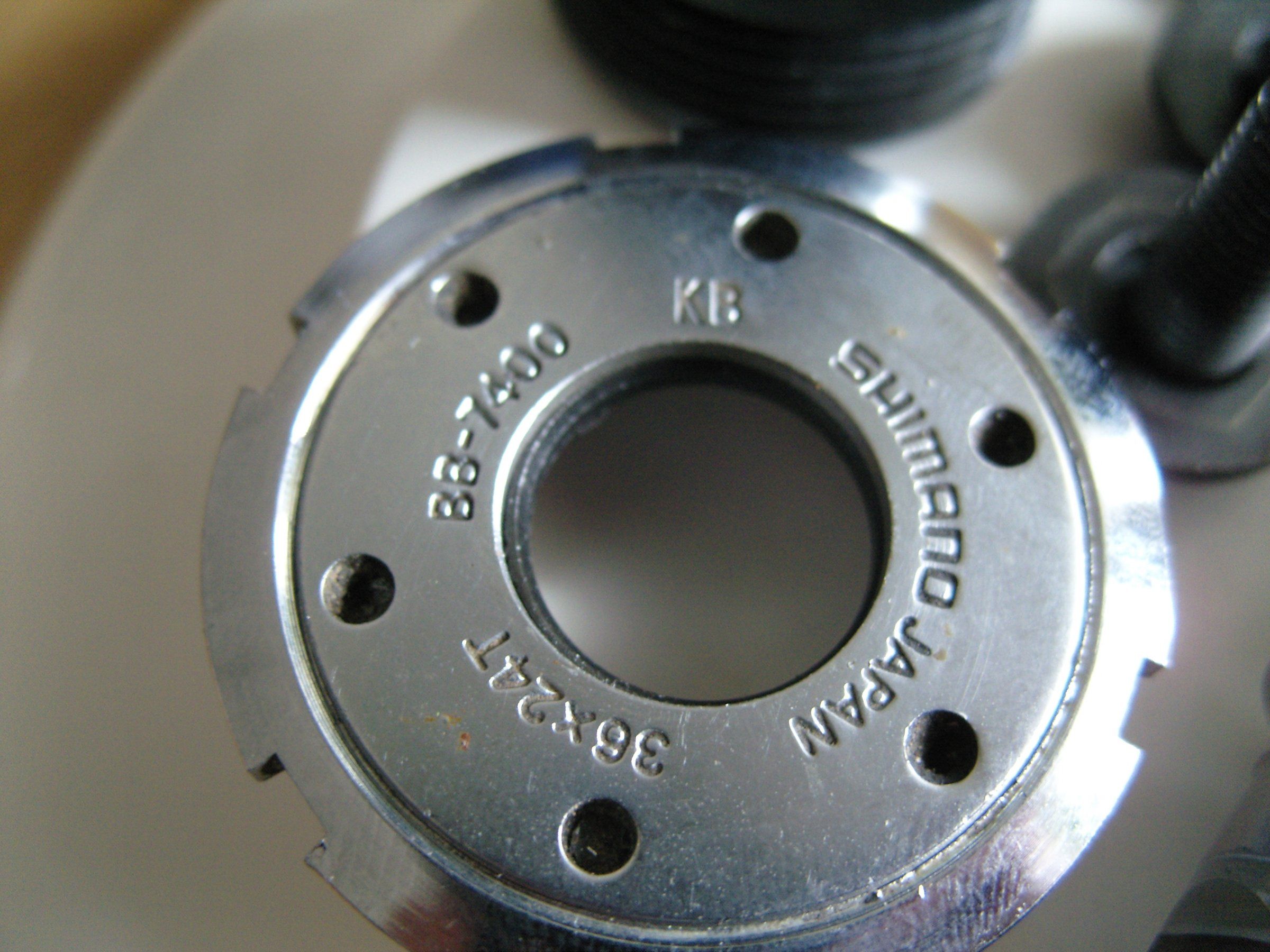

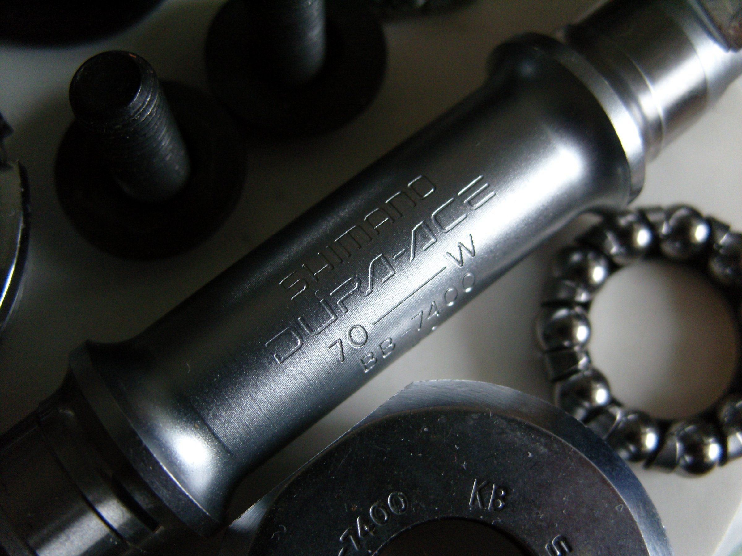

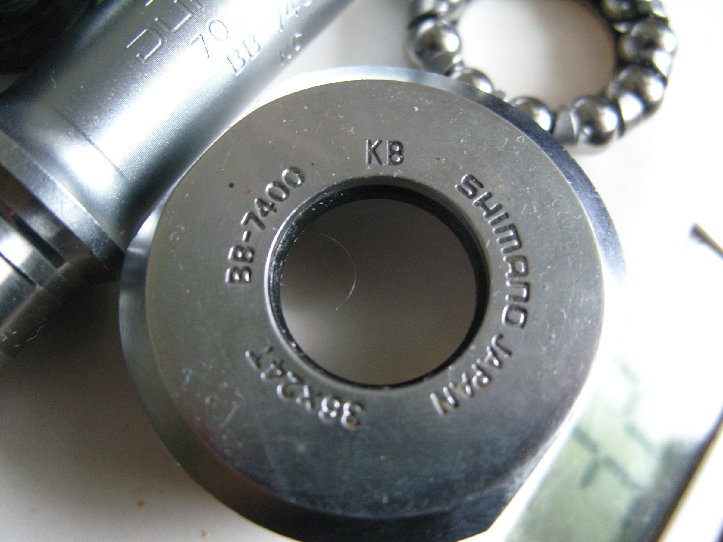

Lasst die Probleme beginnen. So schön ich den Rahmen finde, so grottig scheint er verarbeitet/vorbereitet. Die Anprobe des DA Lagers war leider etwas ernüchternd. Die Lagerschalen fallen zwar nicht komplett rein, die linke Schale wackelt auch noch wenn sie fast ganz reingedreht ist. Auf der Antriebsseite ist es nicht so stark und endet natürlich sobald die Schale ganz reingedreht ist (aber gut ist das auch hier nicht oder?).
Das komische, dass 600er Lager welches original verbaut war, wackelt zu Beginn auch (nicht so stark), das Wackeln nimmt aber immer weiter ab, bis es dann nahezu verschwindet. Wie geht denn das? Beides sind 36x24......?!?! Anhang anzeigen 419857 Anhang anzeigen 419858 Anhang anzeigen 419859 Anhang anzeigen 419860
Je nach Heftigkeit des Problems hat Du zwei Möglichkeiten: Die Lagerschalen mit mittelfester Schraubensicherung von Locktite montieren, dann bekommst Du die auch wieder runter. Oder, wenn es heftig ist: Haftstahl (amazon oder Baustoffhandel bzw gut sortierter Baumarkt) auf die gewinde, Aushärten lassen und neu schneiden. Hält das? Bombensicher!
JA aber was ich nicht verstehe, wieso ein 600er passt und das DA nicht. Hat Shimano bei der 600er ebenso grottig gearbeitet wie Chesini und deswegen passt es zusammen und DA ist zu hochwertig oder was.......soll mir mal einer erklären. Ich werde zur Not erstmal das passende 600er verbauen.
Vielleicht hat die Lagerschalen der DA mal einer nachgeschnitten? Wenn das das Problem löst, ist es doch gut. Innenlagerschalen kann man ja schnell tauschen. Vielleicht stolperst Du mal über einen NOS-Satz.

Der Steuerlagersitz MUSS plan sein und parallel!
Tretlager: na wenn die 600er Schalen passen, dann würde ich die nehmen.
Gabel: Nur für´s gute Gewissen, würde ich die Kerbe etwas rundfeilen und entgraten. Zwischen den Lagerschalen treten doch kaum (Biege)Kräfte auf.
Wenn der Rahmen schon mal nackig ist, dann auch unbedingt die Geo prüfen (Steuerrohr/Sattelrohr parallel?, Hinterbau mittig?, Schaltauge gerade?, Einbaubreiten passen?) Bei nem Italiener der was auf sich hält, dürfte da auch noch Arbeit warten:p.

So, der Rahmen ist nun beim Radladen des vertrauens. Dort wird nun das Steuerrohr plan geschnitten. Ein zweites DA Lager passt besser, so dass ich am Tretlager erstmal nichts machen werde.
Die Gabel wollte ich auch im Laden lassen. Nachdem sich ein Mitarbeiter die Gabel geschnappt hatte, um damit in der Werkstatt zu verschwinden, kam er "WARTE MA" rufend wieder zurück. Zwei Vorbauten in der Hand wurde mir vorgeführt wie dolle die doch wackeln, wenn man sie in die Gabel steckt. Lediglich der Mavic Vorbau liess sich ohne Wackeln versenken. Von Ahead-Vorbauten und nicht mehr "rückgängig machen" redend wurde ich etwas unsicher - haben die blöden Spage***** wirklich auch die Gabel vergurkt, kann das sein???!?!??!
Den Vorbau hatte ich natürlich nicht getestet. Was wenn dieser nun tatsächlich soviel Luft hat wie die Vorbauten im Laden. Also die Gabel wieder mitgenommen und gleich zu Hause X-Vorbauten getestet. FAZIT: 95% der Vorbauten passen perfekt. Keine Ahnung was die da im Laden für Vorbauten haben. PUH. Zwei Sorgen weniger, eine ist morgen Geschichte (Steuerrohr), die andere folgt dann direkt im Anschluss.
Seit drei Tagen tingel ich nun zwischen Laden und zu Hause hin und her. Heute dann der krönende Abschluss. Die Gabel war bei meiner Ankunft ungekürzt und ich wurde gefragt, ob ich denn da nicht Spacer ranpacken will. WOOOOT???!??! Nach zur Kenntnissnahme meines Gesichtsausdruckes wurde die Gabel ausgebaut und gekürzt. Das gemurmelte, so 8mm sinds, dann nehmen wir 9mm weg, habe ich als Spaß verstanden.
Als die Gabel zurück kam und eingebaut wurde, siehe da. Gabel ist zu kurz.....ich brech ab.
Und mir vorher noch erzählen, dass man nichts rankleben kann wenn man irgendwas zu kurz sägt. Ganz großes Kino. Darauf hin wurde entschieden, dass 1mm vom Steuerrohr abgenommen wird.
Das sollte ja eh begradigt werden, aber scheinbar wurde die kegelförmige Form nur am Rand plan geschnitten und nicht auf die komplette Fläche. Ob das schon Pfusch ist vermag ich nicht zu sagen.....gefallen hat es mir nicht. Der Übeltäter soll der Chrom am Rahmen sein - ist das wirklich so ein großes Problem, dass Chrom so hart ist und schwer zu schneiden?
Auf jeden Fall hat das Werkzeug dann aus irgendeinem Grund nicht mehr mitgespielt. "Wird auch nicht mehr oft (4-5x/JAhr) genutzt und ist alt". Nach irgendwelchen Improvisationen am Werkzeug selbst wurde dann soviel Material abgetragen, dass die Gabel wieder genug Luft hatte. Nun war natürlich das Gewinde zu kurz.....naschneiden.
Zu guter Letzt habe ich dann noch gefragt, ob die Konusschalen gefettet wurden. Nö, muss man nicht, wenn es gut passt. Fettet ihr die auch nicht??? Eine Lagerschale ging ihm offenbar zu leicht rein, so dass mit einem Klebstoff nachgeholfen wurde. auch das gefällt nicht :(
Ich bin erstmal froh, dass der Rahmen noch ganz ist und mir nicht beim Fahren der Steuersatz entgegen geflogen kommt, weil ein halber Gewindegang nicht reicht. Den Rest muss ich erstmal überdenken. Letztendlich hat mich der Spaß kaum was gekostet - logisch, ich stand ja auch über ne Stunde da rum, so dass sich eher die Frage stellte ob nicht ICH etwas bekommen sollte, auch wenn ich noch 1 STD nach Ladenschluss im Laden war.
Nun meine Fragen. Geklebte Schale so lassen? Kriegt man sowas nochmal unprobelmatisch raus? Andere Schale fetten? Das kann doch zu unschönen Verbindungen führen, wenn da kein Flutschemittel dran is oder nicht?

Naja Stahl planfräsen ist schon eine kleine Geduldsache und Schneidöl verhindert dass das Schneideisen nach 5 Umdrehungen stumpf ist. Aber normal geht es da eher um ein paar Zehntel, nicht ein paar mm.
Was meinst du mit Konusschalen, die Lagerschalen?
Also Fett brauchst du nur da, wo auch die Kugeln laufen. Die Lagerschalen kloppste ja eh mit roher Gewalt raus, wenn die mal rausmüssen und bisschen Fett ist da eh überall dran beim Steuersatzeinbau, da würde ich mir keine Sorgen machen. Außerdem werden deine Lagerschalen aus Stahl sein, die bösen Verbindungen treten bei Alu mit Stahl auf.
Hm, Lagerschale eingeklebt...sollte sich halt nicht verdrehen und plan aufliegen. Seh ich jetzt auch nicht so problematisch ;)
