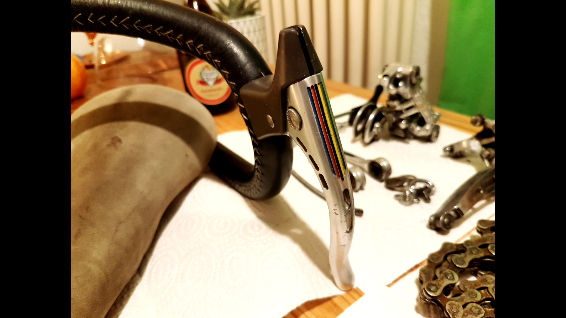

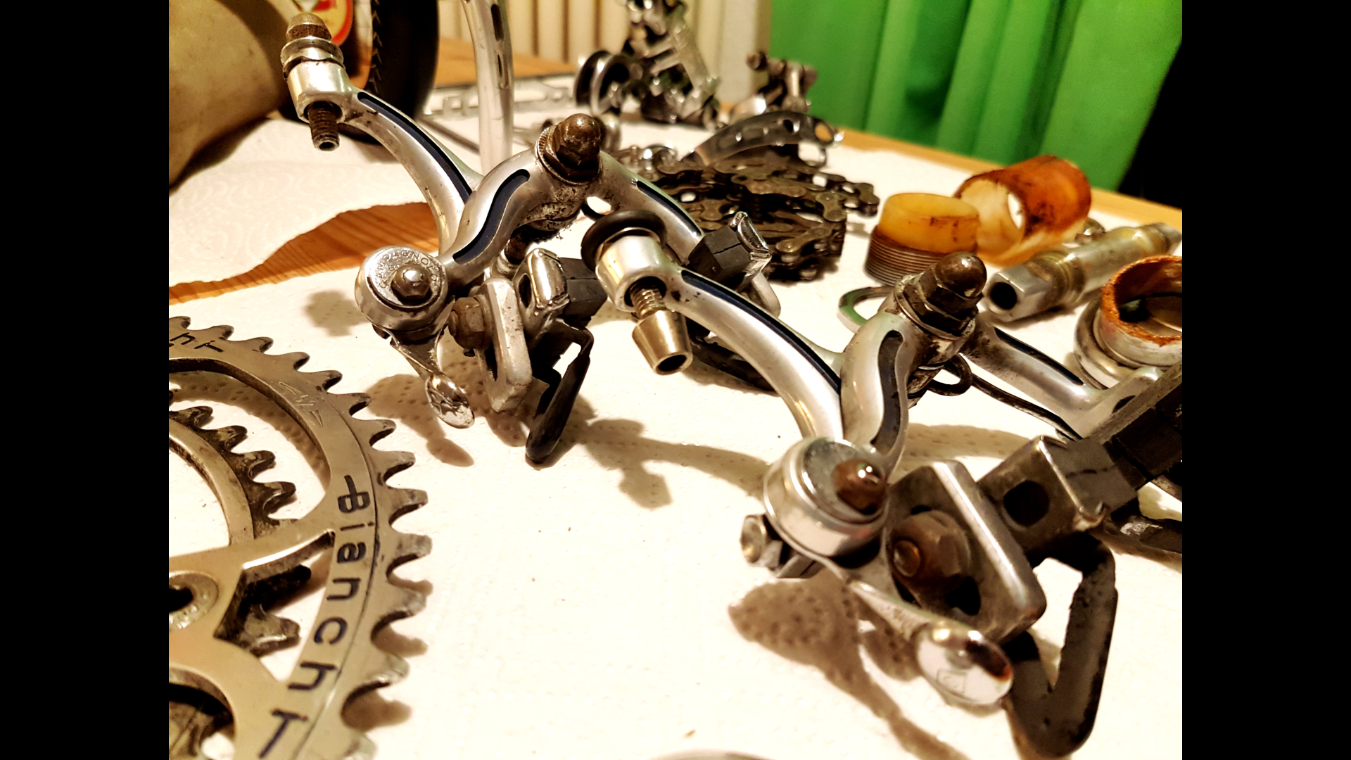

Ich jage auch den ersten Teilen bereits hinterher. Folgende Eroberungen konnte ich in den letzten Tagen verzeichnen:
(jetzt fehlen nur noch die Mavic OR10 von @ReneHerse);)
Der verbaute 3ttt Sattel muss aus meiner Sicht neu bezogen werden und darf entsprechend für zuviel Geld gehen.
Entsprechend gab es einen würdigen Ersatz:
sowie die passende Kette:

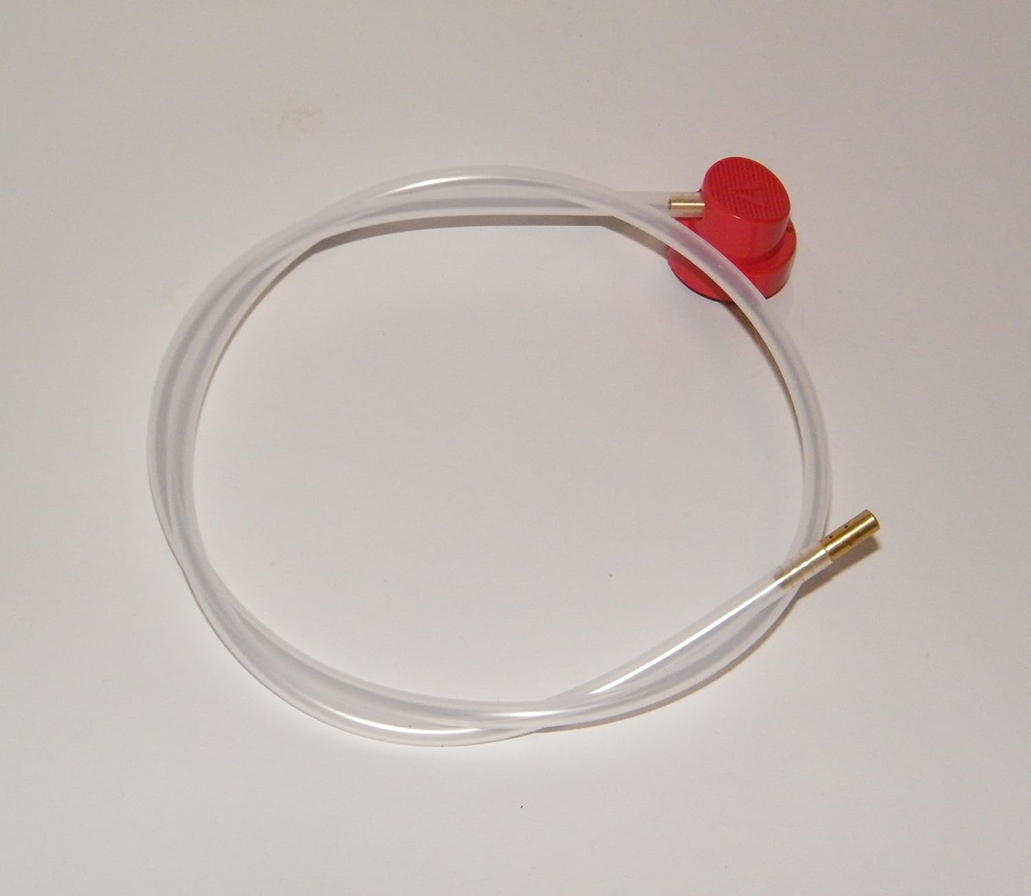

Da mir beim Auseinanderbauen relativ viel Rostpartikel entgegengerieselt sind, habe ich mir das oftmals empfohlene Fluid Film besorgt:
Wie man das Zeuch allerdings sauber in den Rahmen bekommt war mir zunächst schleierhaft..
Bis mir die Idee kam, man könnte mit sowas wie einer Sonde ziemlich elegangt sprühend in den Rahmen reingehen und von beiden Seiten alles gründlich abdecken.
Also half mir Amazon:
Mal sehen wie das hinhaut..
