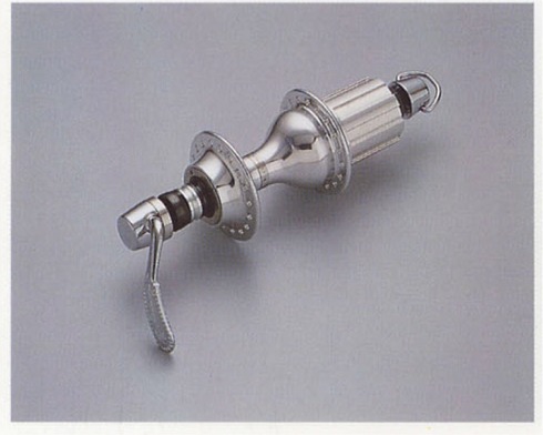

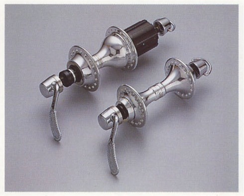

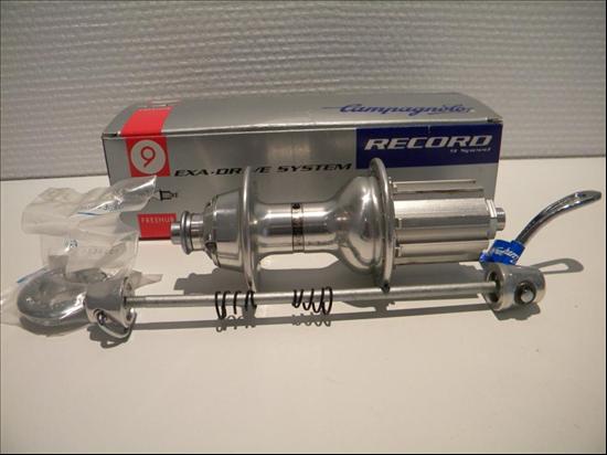

Da ich immer noch auf Naben-Suche bin, frage ich mich, wie ich wissen kann, ob eine Campa Nabe für 10s geeignet ist. Oft wissen es die Verkäufer nicht mal. Angegeben sind sie dann mit 8s/9s, manchmal 8/9/10, und dann auch mal nur als 9s...
Geht grundsätzlich bei 9s auch 10s? Bzw. gibt es auf der Nabe, oder dem Frailauf einen Hinweis?
Danke für alle Hinweise die zur Ermittlung führen...;)

AW: Aufbauhilfe für einen Stahlrenner (Zunow Z1)
Moin,
Stahl gegen Alu ist das Unterscheidungsmerkmal... ;)
8-fach hat einen dunklen Stahlkassettenkörper...
Quelle: velobase.com
ab 9-10-fach prinzipiell einen hellen aus Alu...
Wobei auf einen 9-fach Körper auch 10-fach paßt. Auf 8-fach kann nur 8-fach, weil sich ab 9-fach der Kassettenkörper geändert hat (tiefere Nuten für die Ritzel). Es gab ganz selten auch 8-fach Naben mit Aulkörper...

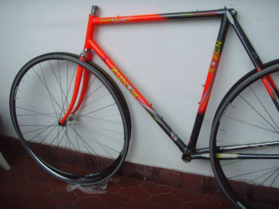

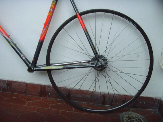

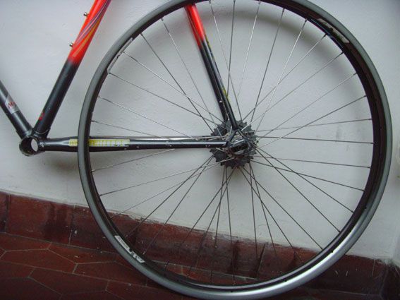

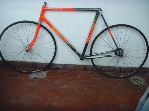

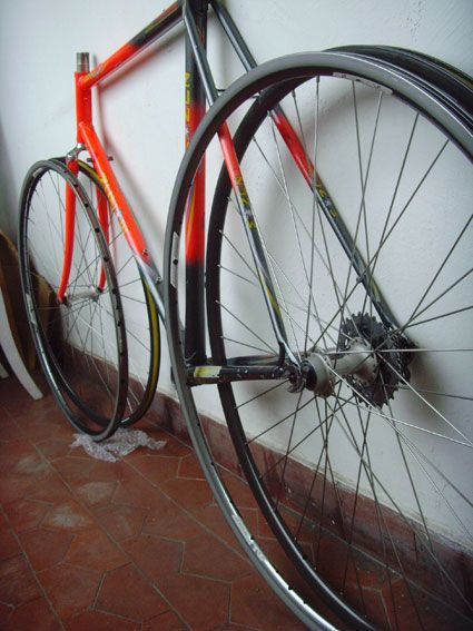

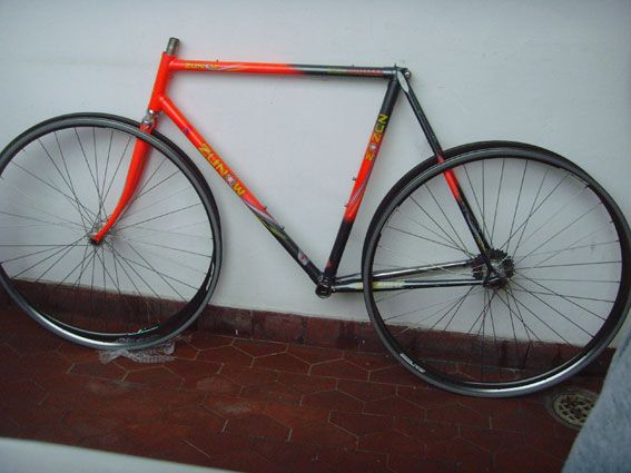

Habe nun zwei Felgensätze, "Moskva 80" und "Wolber TX Profil". Einer für das "Z1" und der andere für mein altes "Koga" in Paris, wo ich zuletzt das VR geschrottet habe.
Frage mich nun welche ans "Z1" sollten. Was meint Ihr?
Als Naben habe ich derzeit silberne "Record".
Gewichtstechnisch sind die Wolber ca. 40gr schwerer das Stück.
Vom grau her passt keiner genau. Streng genommen sind die "Moskva" auch gar nicht grau, eher Titanisch, kommt immer auf den Lichteinfall und die Umgebung an, dann sehen sie auch schön Grau aus :p
Abgesehen von Felgen und der Kurbellänge (172,5/175) ist fast alles im Kasten. Sattelstütze würde ich gerne mal eine Titan probieren, wenn es sich ergibt. Ansonsten würde ich die "Nitto s65" nehmen, vorausgesetzt ich bekomme den "Nitto s65" Vorbau. Sonst ggf. die "s83" mit dem "Pearl".
Bilder gibt es dann natürlich auch, spätestens in zwei Monaten. Es wäre es vielleicht ratsam evtl. noch etwas zu warten, da ich ggf. für vier Monate in die US zum arbeiten gehe. Dort gäbe es noch den s65 Vorbau und zudem sind die restlichen Teile doch etwas günstiger ;)

Wenn Du silberne Naben hast, passen m.E. die helleren Felgen besser dazu, da mußt Du dann noch mal dranhalten, wenn ein paar mehr Anbauteile dran sind.
Mit ein bißchen Staub drauf sind die Gegensätze ja meist auch ein bißchen geglättet ...
Ja, das dachte ich auch, sie Sache mit dem Staub/Dreck, das das dann etwas anders aussieht, aber auch die "Moskva" nicht mehr dunkel reflektieren...
Was die silberne Naben an dunklen Felgen angehen, hatte ich es auch erst so gesehen und vielleicht rede ich es mir nur schön wenn ich mir vorstellen kann das das schon passen würde. Zum einen wird die Kurbel eine silberne, "Sugino Mighty Tour", und die "Drehpunkte" sind dann mal alle silber... Bremsen sind silberne Chorus Skeleton, Schaltwerk ist silbernes Chorus (mim bisschen carbon), genauso die die schalt Bremseinheit (Chorus Flatbar). Sattelstütze, Vorbau und Lenker ebenfalls Silber. Sicher hilft es wenn erst mal alles montiert ist, nur müssen die Räder ja eingespeicht werden... und das ist eben die Frage. Graue Centaur Naben sind mir leider durch die Lappen gegangen, wobei die auch wiederum ein anderes Grau sind...aber wenn erst mal der Dreck drauf ist ;). Trotzdem dacht ich Silber muss da nicht verkehrt sein... bei den "Wolber" kommt, denke ich, der Rahmen und seine Farbe besser...ach mann
das Grau der centaur ist doch sehr speziell, sei froh, dass Du sie nicht bekommen hast, ich hatte die Kurbel bis letzte Woche an einem Bastrad, weil ich sie ma günstig geschossen hatte, aber bei eienm farblich exakt abgestimmten Aufbau, würde ich das eher vermeiden....
Ha, vielleicht hast Du ja Recht. Ich hab das Centaur grau nie in natura gesehen. Auf den Fotos sieht es immer anders aus. So auch bei denen die ich verpasste. Dennoch dacht ich s passt zum Rahmen-Grau, aber ja, sicher nicht zum Felgen-Grau, das ist noch einmal ein anderes. Da werde ich auch keine Naben zu finden...hmm alsö, überlegen-popegen. Die Dinger sollten nur eingespeicht werden, bevor der Rest kommt, da muss die Fantasie herhalten, ha. Föck

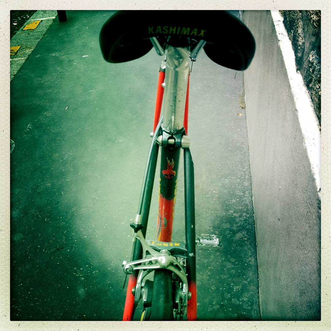

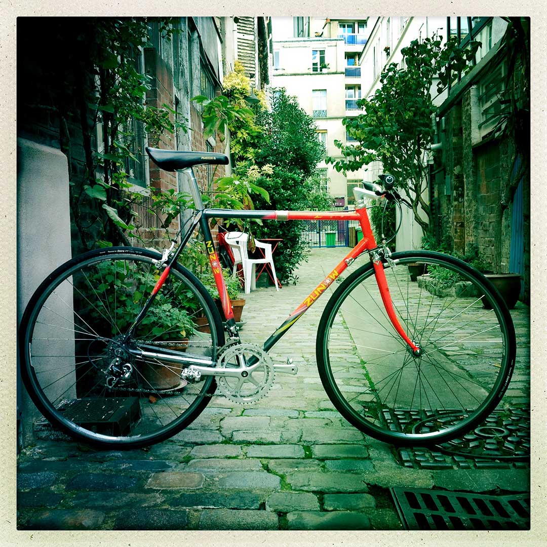

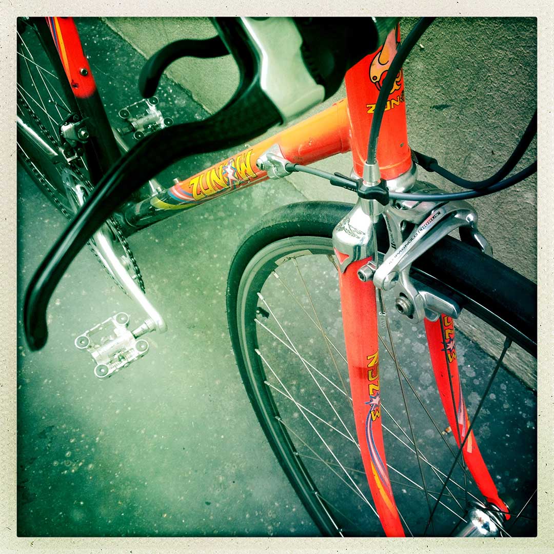

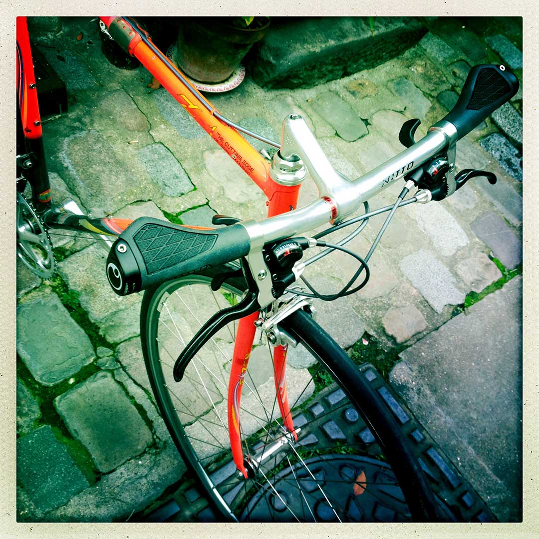

So, es hat dann doch noch mal zwei Umzüge und ein halbes Jahr Abstinenz gedauert. Ach genau und Radfahren wollte ich ja auch vorher noch gelernt haben.... ;)
Erst noch einmal vielen an all die, die mir geholfen haben! Für die Zeit, die Ratschläge, Empfehlungen und Aufklärungen, auch wenn Ihr Euch des öfteren mal an den Kopf packen musstet ;). Danke auch für die Geduld. Ich kann sagen, ich hab hier eine Menge mitgenommen. Das hat sich gelohnt und ist schön.
Und wenn ich noch Tröten befriedigen konnte, hab ich gleich das Gefühl auch noch was gutes getan zu haben.
Hier jedenfalls das vorerst fertige Teil. Bin ziemlich zufrieden, macht Spass und funktioniert verdammt gut.
