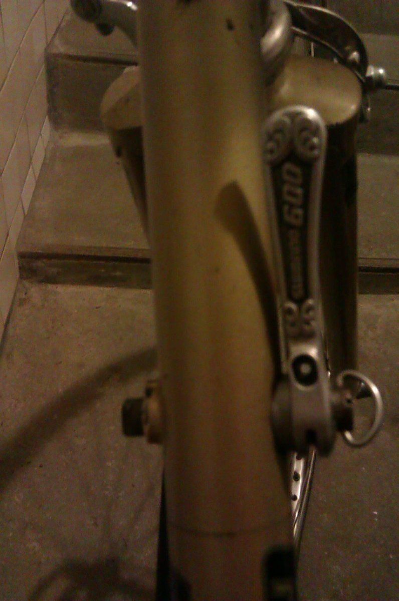

Und fehlen mir Teile? Die Schalthebel passen so jedenfalls nicht neben das Rahmenrohr. Das kenn ich anders ...

Ich habe fast die gleichen Teile montiert, wie auf diesem Bild:
Die obersten Ringe waren nicht dabei.
Hab erst die untersten Ringe montiert, dann die schmalen (2. von oben),
dann den Schalthebel
dann den dritten von oben
dann den vierten von oben mit den Schräubchen.
Naja, das ist doch auf den ersten Blick korrekt. Die untersten Ringe kenne ich aber als Blechplatte mit einem Anschlag, der den Hebel vorne arretiert.
Nee, das sind Federscheiben, die unter die letzte Scheibe kommen. Aber ich denke, an den Hebeln sind diese Blechringe nicht dran, weil sie für Shimanosockel sind, die haben ja einen integrierten Anschlag und brauchen die Blechnase nicht. Wie sehen deine Schaltsockel am Rahmen aus?
Hab mal grad ein Bild gemacht. Das sind schon Shimanosockel. Aber der Abstand passt irgendwie nicht. Als müsse da noch was unter den Schalthebel.

Sieht wirklich so aus. Versuch doch mal einen passenden Ring drunterzupappen. Ich hab jetzt auch grad keine Zeichnung parat, die den korrekten Aufbau zeigt, vielleicht fehlt ja wirklich was.
An sich geht da kein Ring mehr drunter, denn der Schalthebel hat zur Rahmenseite hin eine Nase, die als Endanschlag am Sockel dient.
Ich glaub ich muss noch ein Foto hochladen. Sieht man das echt nicht?
