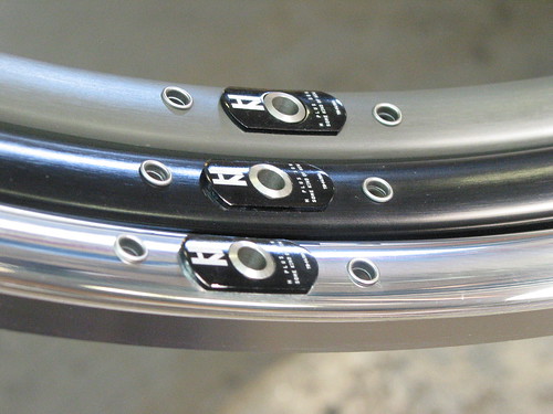

    • Felgen? Optischer Favorit ist die HPlusSon Archteype. Wo kommen die eigentlich her? USA? Hab kein Impressum gefunden. Also: etwas höher als die klassische Kastenfelge darf es sein. Die Farbe weiß ich aber auch noch nicht... das Grau fände ich interessant, habe es aber noch nicht in Natura gesehen.

Viel silber interpretiere ich jetzt mal als silberfarbenem polierte Hochprofilfelgen, denn ansonsten sind die Anbauteile ja bereits silber. Ich finde aber auch die grauen TB14 interessant und stelle sie mal in den Raum. Bin aber nicht HPlusSon festgelegt. Sind ja auch nicht grad günstig, aber eben ganz schick :)
