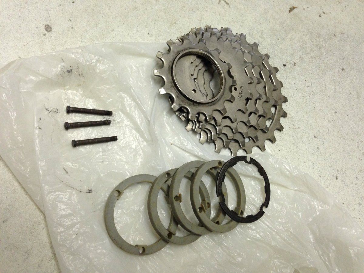

das hier habe ich von einem netten Menschen per PM erhalten :) Ist das was? Ist anscheinend auf einer Shimano Narbe von einem 80er Fahrrad motiert gewesen.
Da ich noch nie ein UG Ritzel montiert habe, hat da jmd eine Anleitung für mich? Wäre super :) Ich kann auch über die Uni eine Fahrradwerkstatt benutzen, wo auch immer ein paar Spezialisten sind, die mir sicher helfen werden. Da gibts natürlich auch das richtige Werkzeug
Ja, das ist was. UG-Einzelritzel gibt es aber auch sonst noch genügend, wenn Du mit verschiedenen Abstufungen experimentieren willst - wenn die oben abgebildeten nicht reichen, frag hier einfach mal im "Suche"-Thread.
Du kannst aber auch modernere HG-Einzelritzel mit den alten Zwischenringen verbauen. Dein Rad hat keine Rasterschalthebel, da kommt es also nicht auf jeden Zehntelmillimeter beim Ritzelabstand an; HG 8-fach-Ritzel sind aber genauso dick, wie die alten UG 6-fach. Damit sie auf UG-Naben passen, muss man den breiteren Zahn der Innenverzahnung einfach nur abfeilen:
http://cycleseven.org/fitting-hyperglide-sprockets-on-a-six-speed-uniglide-freehub
Da kann man nicht viel falsch machen - so man keine drei linke Hände hat:
Zum Öffnen braucht man 2 Kettenpeitschen (eine zum Gegenhalten, mit der anderen schraubt man das Abschlußritzel ab).
Dann die alten Ritzel rausnehmen (sind nur draufgesteckt).
Neue Ritzel draufstecken und Abschlußritzel draufschrauben.
Das Festziehen erfolgt dann beim Antritt mittels der aufs kleinste Ritzel gelegten Kette- feddisch.
Für UG-Kassetten brauchst Du zum Zerlegen zwei sogenannte Kettenpeitschen. Mit einer hältst Du irgendeins der größeren Ritzel fest, mit der anderen schraubst Du dann das kleinste entgegen der normalen Drehrichtung ab.
