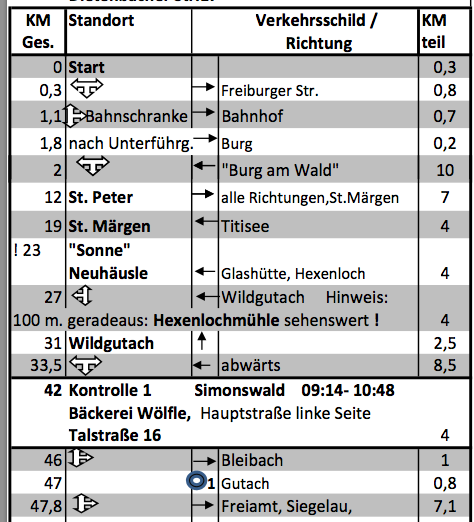

Für Randonneure unterwegs scheint es ja einiges zugeben. Ich sehe eher Bedarf für Hilfe bei der Planung eines Brevets, insbesondere Unterstützung bei der Erstellung des Roadbooks. Das Roadbook bei LEL war hervorragend, was man von vielen anderen Brevets leider nicht behaupten kann. Nach meiner Erfahrung braucht man GPS nur in dicht besiedelten Gebieten.
Das wäre was. Ich hatte es mal versucht, aus einem gegebenen track ein Roadbook als Backup zu erstellen, falls Navi versagt - hab's schnell wieder sein lassen und eine stinknormale Karte mit Eding markiert mitgenommen.
Kann Ride with GPS so etwas nicht? Ich selber habe das nie benutzt und daher auch keine Ahnung, wie gut die Roadbooks sind. Mit einem ordentlich von Hand erstellten werden sie wahrscheinlich nicht vergleichbar sein...
Das Beispiel (https://ridewithgps.com/help/wp-content/uploads/2016/11/cues.jpg) bei denen sieht ganz gut aus, leider braucht's da eine Anmeldung und Basic-Mitgliedschaft (Kosten?), um das zu nutzen. Also, falls jemand praktische Erfahrungen damit hat ...
