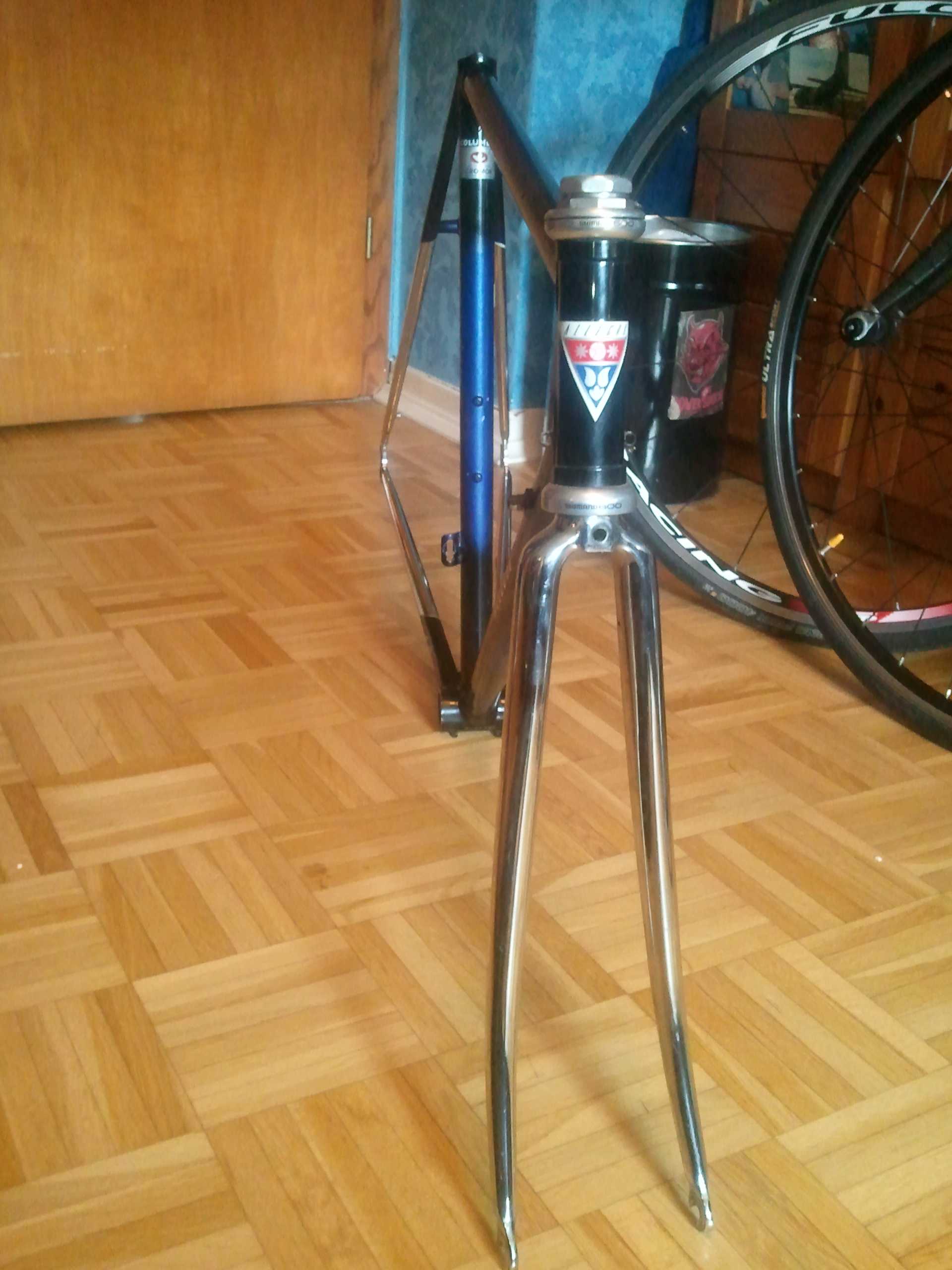

    Hier nochmal die Pics....

    So alt ist der ja nu auch nicht. Cromor, die Ausfallenden, die Gabel, ich würde sagen 15-25 Jahre. Ist der Bremszug im Oberrohr verlegt? Wenn er Dir passt, lässt sich damit ein schöner, und für den Hobby/Hausgebrauch auch konkurrenzfähiger Renner aufbauen. Btw. Es werden immer noch Rahmen mit Anlöthalter für den Umwerfer gebaut. Bei Carbon wird halt nicht gelötet, sondern gepoppt. Ist halt einfach leichter. Das Sitzrohr muss nicht unbedingt rund sein, und es gibt kein Risiko, daß irgend ein Hirsch mit Gewalt das Sitzrohr in der Schelle zerquetscht.
    Unterlenker gefällt dies.

    Schöner Rahmen, da würd ich auch nicht einfach dran rumflexen.
    Ja, Baujahr dürfte nicht älter als 90er Jahre sein, davor gabs von Columbus Rohrsätze wie Aelle, SLX oder SL.
    Auch die halbvertikalen Ausfaller wurden erst in den 90ern vermehrt gebaut, davor gabs eigentlich nur horizontal mit Kalibrierschrauben und ganz wenig Nobelrahmen mit vertikalen.
    Von der ganzen Machart her macht der Rahmen einen höherwertigen Eindruck.

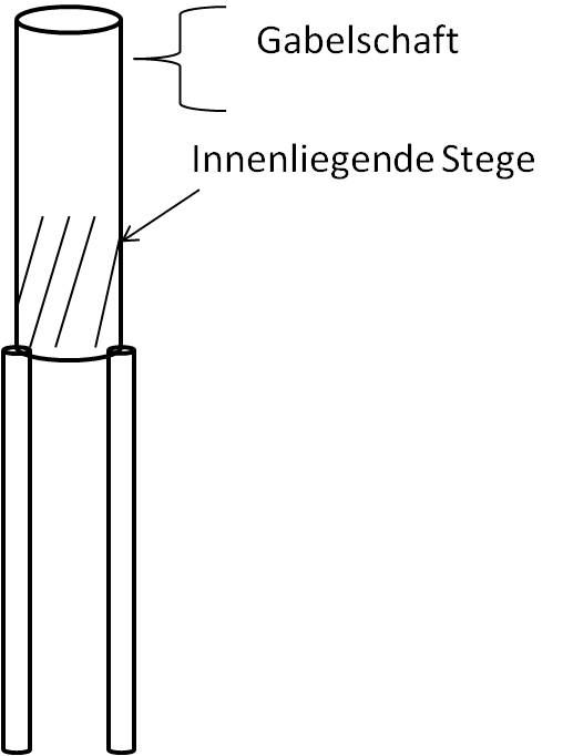

    whitewater: danke für die Ideen. Also der Vorbau ist so einer der unte schräg ausläuft und dann eine entsprechend schräge Klemmutter hat. Also sowas hier
    Gut absägen ist ne Alternative. Allerding ist meine Werkstatt sehr bescheiden und für sowas müsst ich mal in einer Werkstatt vorbei, die das notwendige Zeug hat.
    Ziehriefen im Steuerrohr? Ich meinte oben natürlich eigentlich den Gabelschaft, denn da kommt ja der Vorbau rein!:rolleyes:
    Also ich wusste zwar bis eben nicht was das ist, aber das was ich da sehe sind definitiv keine, denn diese stege sind absolut regelmäßig, 5 oder 6 stück ca. 3mm breit - recht flach vielleicht 1mm hoch und verlaufen längsrichtung. "Spiralig" trifft es nicht ganz. Besser gesagt verlaufen sie leicht bogenförmig nach unten. --> Vielleicht macht es eine kl. Zeichnung deutlicher s.u. Ich kann mir nur vorstellen das die Dinger da irgendeine Funktion zu erfüllen haben -Stabilität? Oder vielleicht oder sollten sie sogar gerade dafür da sein das man den Vorbau nicht tiefer reinsteckt???
    Also abschmirgeln? mit einem Gerät was da reinkommt geht das wahrscheinlich irgendwie. Bleiben die Fragen 1) Wofür ist das? ist das "normal"? 2) gibt bzw. gab es dafür etwa keinen Vorbau der da ganz reinpasst (also kürzer ist). Kann ich mir ja kaum vorstellen.
    Überhöhung? Ja hast recht, dass der Vorbau etwas spitzeren Winkel hat und man damit dann vergleichsweise tiefer kommt als bei gängigen Aheads. Auch muss ich nicht umdedingt eine Riesenüberhöhung fahren (am liebsten wärn mir aber schon 6-7cm), aber auch wenn ich das jetzt nicht direkt messen kann seh ich, dass ich bei ähnlicher Rahmengeo eines anderen Stahlrahmens der daneben steht, bei einem 7cm raustehendem Vorbau ca. 2-3 cm Überhöhung hab - und det is wenig.
    Dank trotzdem nochmal für die guten Gedanken!!! Noch ne Idee?

    Sorry, ich meinte natürlich Gabelschaft. Ok, das hört sich seltsam an, so als ob die Stege für was gut sind. (Kann mir da auch nur Stabilität vorstellen...).
    Was mir jetzt eher Sorgen macht....Wenn der Schaft 12 lang ist, und Du 7 Überstand übrig hast, dann stecken ja nur 5cm im Gabelschaft drin.... ist das überhaupt genug? Der Vorbau sollte eine Markierung haben, wieviel mindestens im Schaft stecken muss (die Markierung darfst Du eigentlich eben gerade nicht sehen). Ich würde fast befürchten, daß Du den Vorbau so nicht ausreichend reinbekommst.
    (sieht man bei diesem ITM http://defietsenmaker.nl/index.php?...on=article&group_id=10000011&aid=1105&lang=EN sehr schön "Stop", der fietsmaker ist eh eine gute Quelle für Schaftvorbauten)
    An der Stelle würde ich mich an jemanden wenden, der sich mit sowas auskennt, das bin ich an dieser Stelle nicht mehr. Ein "moderner" Fahrradhändler wahrscheinlich auch nicht mehr, wenn, dann ein Mechaniker, der noch Schaftvorbauten und Gewindegabeln richtig gelernt hat. Alternativ ein Rahmenbauer. Beide sollten aber auch über das Werkzeug verfügen, um dort entweder diese Stege wegzuschneiden/ zu reiben, oder um den Schaft des Vorbaus zu kürzen.

    Ich hab zuerst fälschlicherweise vom Steuerrohr gesprochen:)
    Also der passt weit genug rein, dass wärs ja auch dass eine Gabel so gefertigt ist, dass man einen Vorbau nicht bis zur Mindesthöhe reinkriegt. Aber ich versteh die Verwirrung wegen der von mir angegebenen Vorbaumasse! Die sind zwar nicht falsch, aber die 12 cm beziehen sich nicht auf die Gesamtbauhöhe, sondern wie versucht zu erklären nur auf die versenkbare Schaftlänge (also bis zur Krümmung). Als ich dann sagte er würde oben 7cm (es sind dann doch 6,5cm) rausgucken meinte ich allerdings die gesamte Bauhöhe. Das war etwas schlampig und ungenau von mir...
    Ein Bild erklärt es besser s.u.
    Ja vielleicht geh ich mal in einen Laden. Meiner Erfahrung nach haben die Läden in meiner Nähe allerdings bei solchen Technikfragen zu "alten" Fahrrädern nicht so großes Interesse gezeigt.Das bedeutet ja Arbeit und nicht umdedingt schnelles Geld. Da muss man schon jemanden erwischen der noch Freude an sowas hat.
    Kenne das von einigen Improvisationen die ich gemacht habe. Da is mir mal an nem alten RR (Bj. 78) das Schaltwerk (Campa Athena 6x) kaputt gegangen. Kleines Bauteil defekt. Ja und was kriegt man zu hören, sowas das fährt man doch nich, man is heutzutage bei 11-fach! Naja selbst ein neues Campa 10-fach umgebaut- orignal mal wieder sündhaft teuer gewesen. Andere Rollen, andere Anschlagschrauben, keine indexierung und fertig. Das allerdings mit eigenem Gehirnschmaltz und Anregungen von hier.
    Und Gracias für den Supi Link, sowas hab ich gesucht. Da gibts ja doch noch ne beachtliche Auswahl an klassischen Teilen , darunter, wie ich finde, auch gut bezahlbares!

    Das ist ganz normal, dass bei den Schaftvorbauten noch ein Stück Schaft rausschaut. Damals ist man auch nicht mehr Überhöhung gefahren. Ein Aheadvorbau geht ja auch immer ein paar Grad hoch.
    Solche Versteifungen im Gabelrohr kommen mir irgendwie bekannt vor, hab ich schon mal gesehen, kann dir aber nicht sagen wo.
    Ich würds mit deinem Vorbau probieren, falls du mehr Überhöhung möchtest, kannst du dir immer noch was überlegen.
