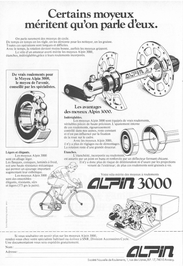

Habe ein bisschen Google gemacht und es scheint das diese Naben (Pelissier) industrielager haben.

Wissen tue ich das auch nicht. Aber auf dem Bild sieht es so aus, als ob die Lager in die Nabenhülse eingepresst werden und dann erst die Flansche auf die Hülse gepresst wurden.
Die Achsstummel haben offensichtlich keine Werkzeugaufnahme. Du hast ja hinten auf der rechten Seite bereits etwas demontiert. Die verbliebene Hülse über der Achse hat offenkundig kein Gewinde.
Wenn ich das richtig sehe. läßt sich die Achse nur demontieren, wenn man die selbe von der rechten Seite ausschlägt, bzw. damit gleich Lager und aufgepressten Flansch mit abschlägt.
Ich halte Deine Bemühungen aber für völlig fruchtlos, da die Nabe für solche Umbauten denkbar ungeeignet sein wird.
Ich würde das schlicht in den Ursprungszustand versetzen, bzw die Naben ausbauen und vielleicht anderwertig verwenden.
Ich tippe noch immer darauf das die Achse durchgehend derselbe Diameter hat und das man die von rechts aus ausklopfen kann....
Das kann man nicht ausschließen. Aber es wird höchstwahrscheinlich nicht möglich sein, die Achse umzudrehen, um links dann einen längeren Achsstummel zu haben.
Im Zweifel: Ausprobieren.........

Vielen Dank für das Bild, das hilft mir schon mal weiter.
Ich werde es nochmal mit ausklopfen probieren, sobald ich wieder Zugriff auf ordentliches Werkzeug habe. Ansonsten muss ich mir doch was anders einfallen lassen.
