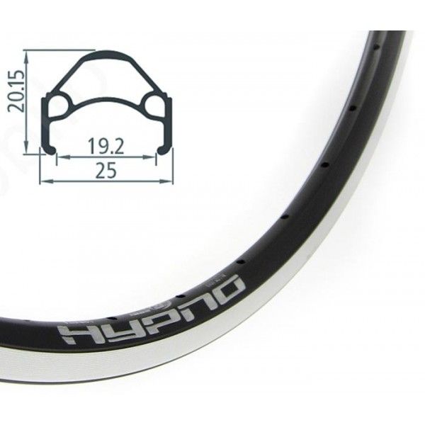

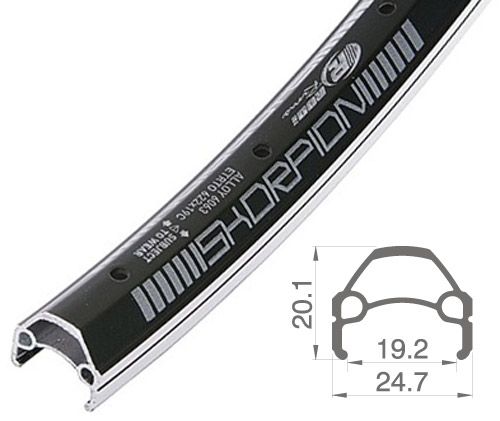

bezüglich Rodi Hypno teilte mir mein Händler mit, dass die jetzt wohl unter dem Namen Rody Skorpion laufen soll. Ist bei Hartje gelistet und mit Verschleissanzeige ausgestattet.
Vergleich der Maßskizze:
Gewicht der Skorpion soll bei ca. 550g liegen. Aktuell u.a. hier erhältlich:
http://www.zweiradnetz.de/laufrad/f...lufelge-28-zoll-19-622-schwarz-32-loch-kaufen
Gegenüber der Alex XT 19 ca. 50g schwerer...
Grüße
Toralf
