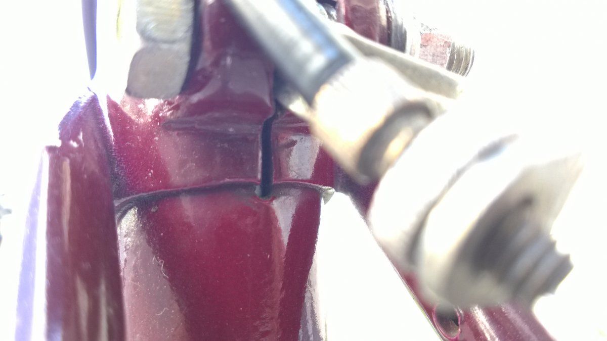

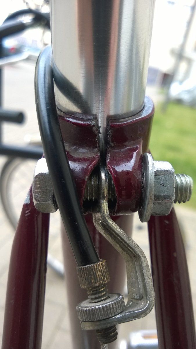

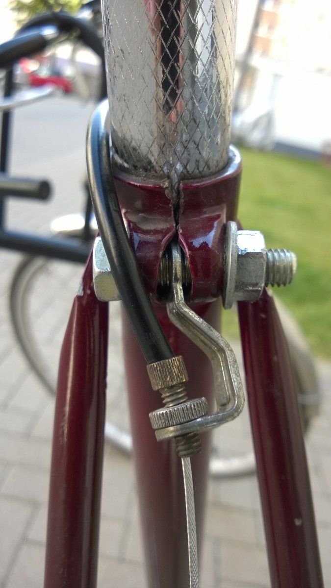

So... neue Sattelstütze ist drin... Ich würd sagen, schaut besser aus... (Ja, die Schrauben / Muttern kombination wird demnächst ersetzt... des schaut ja echt grausam aus... :eek:)
Vorher 25,0 mm : WP_20150804_13_14_10_Pro.jpg WP_20150804_13_15_20_Pro.jpg
Jetzt 25,4 mm:WP_20150804_17_41_11_Pro.jpg WP_20150804_17_41_36_Pro.jpg

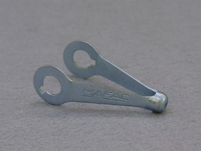

Dieses ja. Im Querfeldeinbedarf gibt es jedoch auch welche, die im Klemmschlitz bammeln. Die sind dann aber gerade.
Woran siehst du , das der Bolzen passt .
Die Breite der Klemmung könnte abweichen .
Und der passt nur wenn die Bohrung in der Muffe auch so eine Aussparung für die Klinke am Bolzenkopf hat .
Das kann ich auf den Bildern aber nicht erkennen...oder muss ich mal zu Fielmann...:rolleyes:
Nein Katze, deine Augen sind top! Mein Link sollte auch nur als Vorschlag dienen, als Hinweis. Ein neuer schöner Klemmbolzen kostet nicht viel. Welcher dann letztendlich paßt, nun das sollte der Suchende schon selbst herausfinden. Bei Studiobrisant gibt es die Bolzen in zwei verschiedenen Längen und ohne Nase.
Des weiteren lehne ich mich mal weit aus dem Fenster und behaupte die Bohrung in der Muffe ist mindestens auf einer Seite oval (und schluckt sozusagen die Nase). :cool:;)
Das Bowdenzugwiderlager kommt entweder unter den Schraubenkopf oder unter die Mutter , und nicht lose rumbaumelnd mittig in den Klemmschlitz .
Moin... Wenn ich das Ding unter die Mutter klemme, wird der Bowdenzug aber nicht mehr mittig zu den Mittelzugbremsen geführt... Aber da hab ich auch schon eine schicke Idee...
