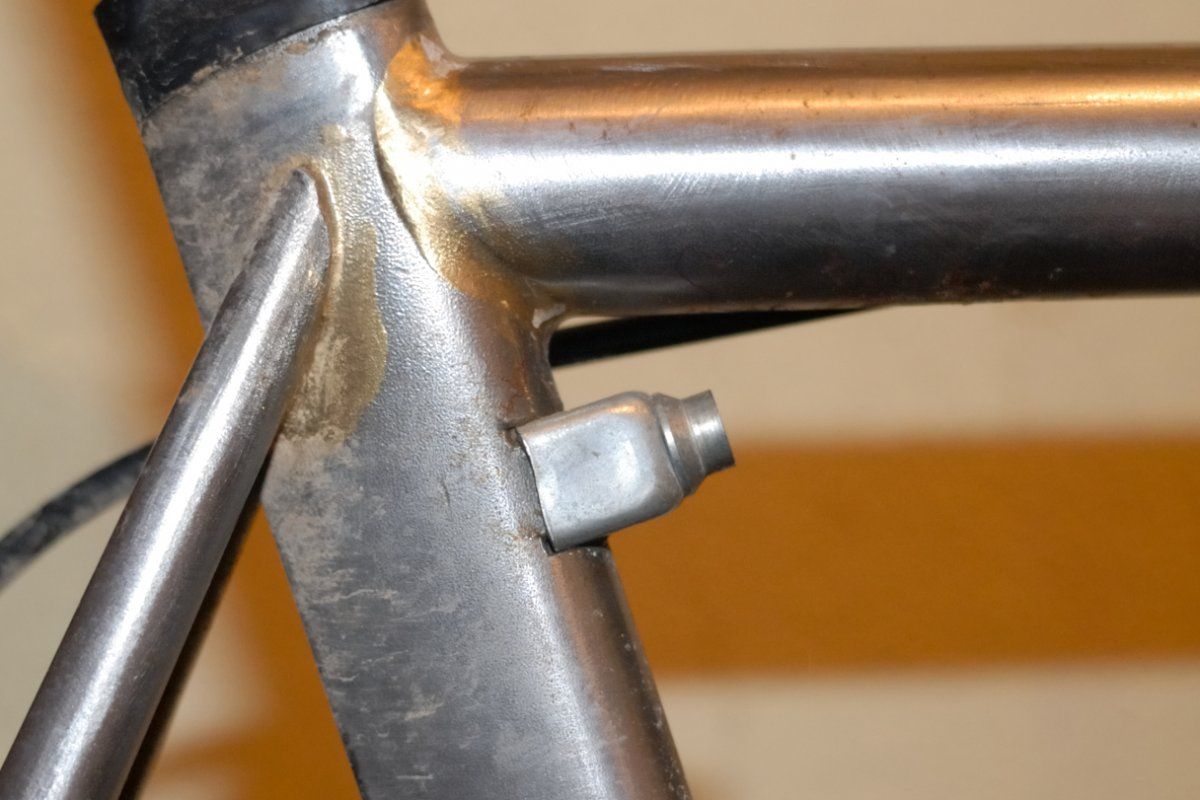

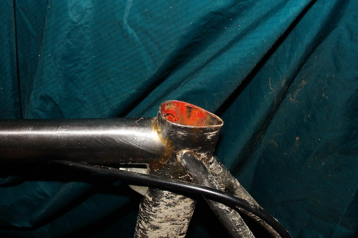

Nö! Im Sitzrohr sind zwei waagerechte Schlitze, auf dem so entstandenen Steg eine aufgelötete Mutter. Der "Metallklotz" ist ein aus Blech tiefgezogener Kasten/Toblerone-Einzelrippen-Gießform der durch diese Schlitze auf die Sattelstütze drückt, wenn man die Schraube anzieht.
Die Konstruktion kenne ich von meinem Profil2, an dem alle Querschnitte unrund, tropfenförmig sind, weswegen zur Sattelstützenklemmung irgendwas erfunden werden mußte. Warum Motobécane dies ohne Not auch bei Rundrohr verwendet hat, erschließt sich mir nicht wirklich. Meine Sattelstütze ist immer nach unten gerutscht, weswegen ich die Schraube immer fester angezigen habe, weswegen der Steg gerissen ist, weswegen ich am Rahmen schweißen mußte, was diesen sein Lackkleidchen gekostet hat.
Achso, Nachtrach: Das Rad dürfte wie meines so aus der Zeit von 1980-'85 stammen und mit großer Sicherheit ganz normale BSA-Tretlagergewinde haben.
Haste mal ein Bild davon , ich glaube jedenfalls das es bei diesem Rundrohrrahmen nicht so ist ( jedenfalls war das bei einem Peugeot Rad so ) das ist von aussen ein Gnubbel mit Gewinde drin aufgelötet und fertig .
Versteckt sich hinter dem Bremszug, aber den unteren Schlitz kann man erkennen.

Funktionierte bei meinem Profil2 deshalb nicht gescheit, weil das Profil der Sattelstütze so ungenau gezogen ist. Mein Bruder hatte das gleiche Rad, da war alles okay. Das besser ausgestattete Modell Profil3 hatte eine Alu-Sattelstütze. Die Paßgenauigkeit war dort vermutlich besser, aber was dieser Blechdom mit dem Alu angestellt hat, möchte ich im Detail auch nicht wissen.
