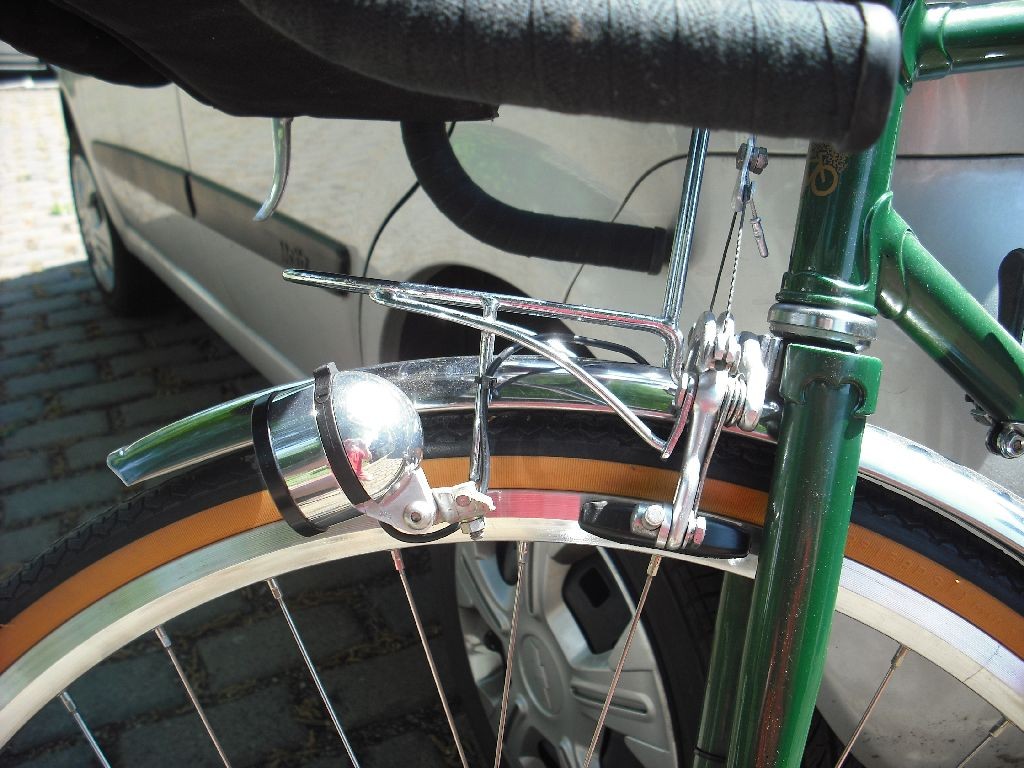

Ich habe in der ersten Not ersteinmal zu ganz einfachen YPK gelabelten gegriffen, die gleich 2 Haendler da hatten. Die Koolstop fuer Mafac kenne ich nicht, aber die YPK bremsen soweit ganz OK:

ich fahre an einem Rad alte Avid Cantischuhe mit schwarzen KoolStop Gummis - die Bremswirkung ist exzellent! Nur gibt es die lange nicht mehr, ab und an nur noch in der Bucht.
Alternativ empfehle ich Dir eine Bucht-Suche mit den Stichworten "canti* bremsschuh*, alternativ "canti* bremsbelag*" bzw. "canti* cartridge". Und dann auswählen und kaufen. Bremsbeläge dann neue von KoolStop nehmen und einfach zusammenführen.
