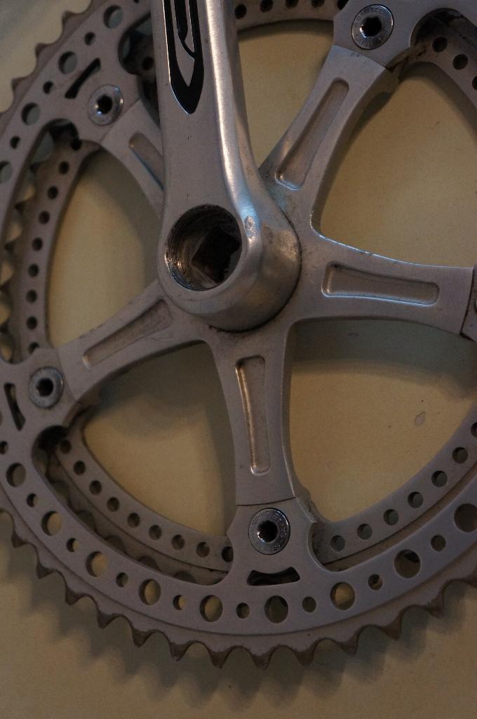

bisschen älter aber genau mein Thema. Ich baue einen Nishiki rahmen neu auf und habe eine schöne Miyata Kurbel gefunden. Wie kann ich jetzt auf die nötige Achslänge schließen?
