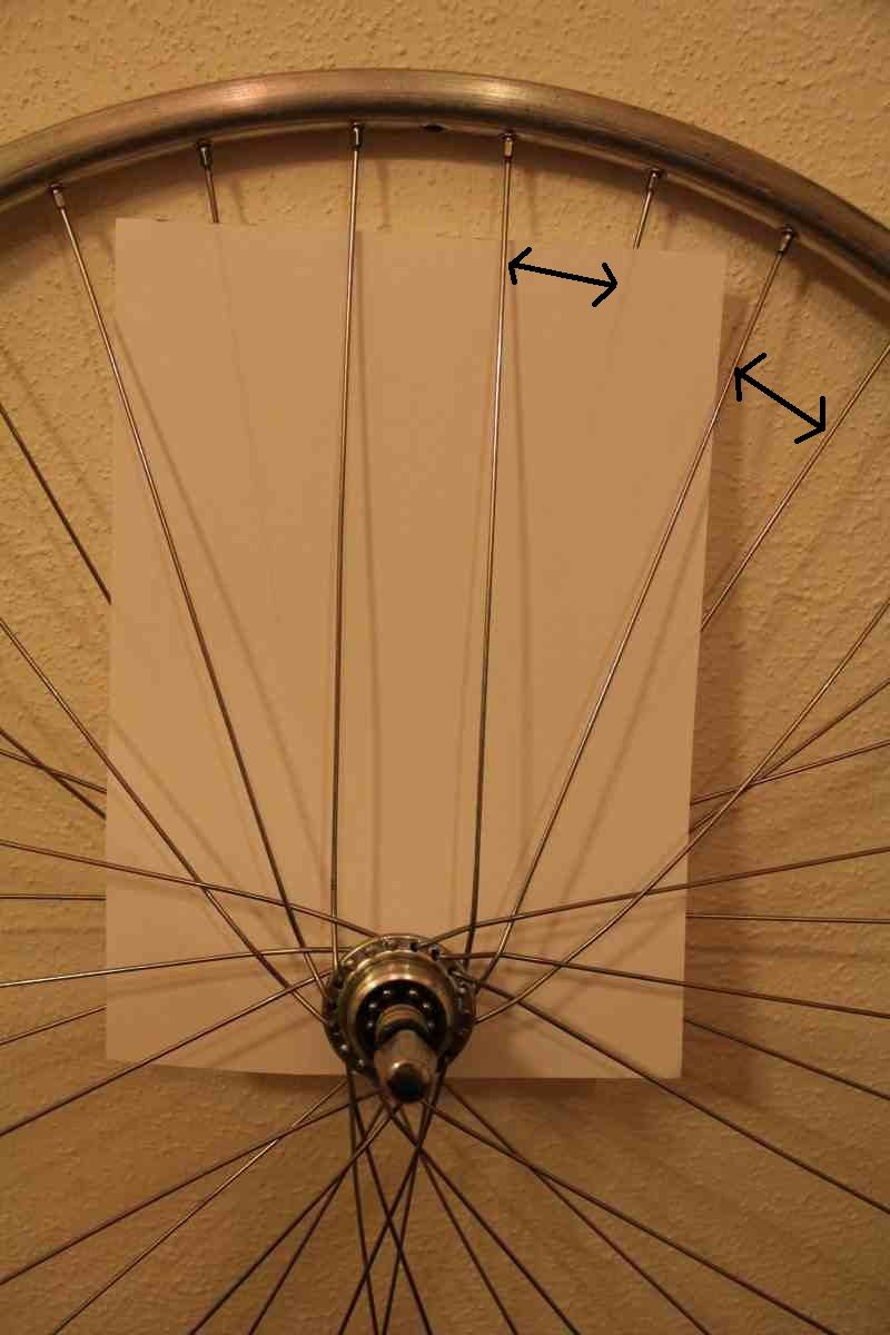

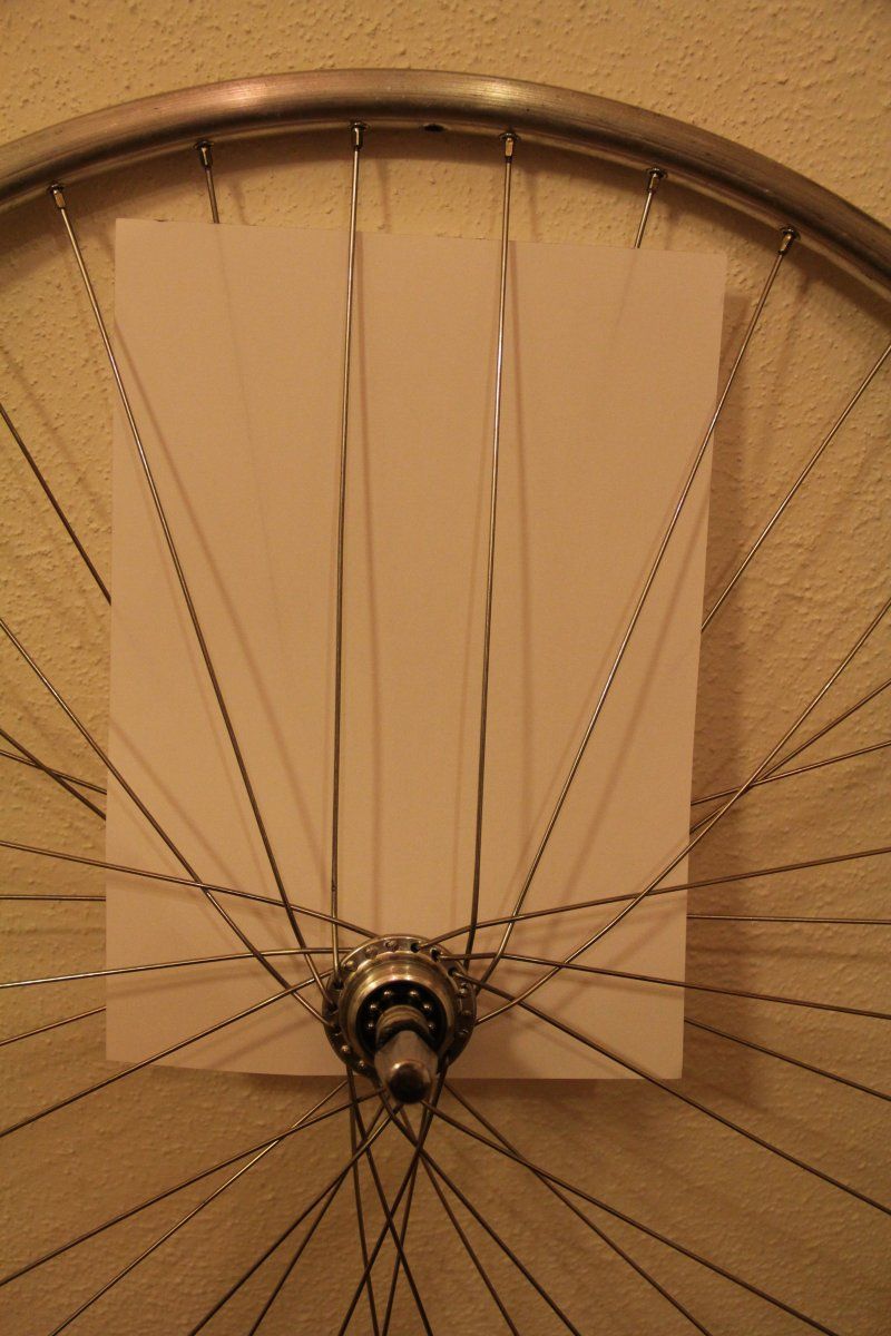

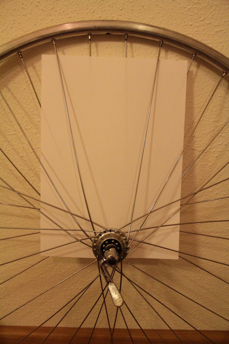

Habe mal mein "Meisterwerk" von beiden Seiten fotografiert mit einem Blatt in der Mitte, damit die Seiten einzeln klar werden.
Ich habe die Speichen, genau wie in der Anleitung beschrieben geflochten (3 fach gekreuzt). Was natürlich zu deutlichen krummen Speichen führte, die aber dann beim Vergeblichen zentrieren gerade gezogen wurden. dann riss mir ein Nippel und ich habs wieder entspannt um die Felge nicht völlig zu ruinieren. Die folgenden Bilder sind im entspannten Zustand entstanden.
Whoa, wenn ich mir Dein Bild ansehe, so scheint es mir dass Du nur die erste und die letzte Speiche eines Sechser-Sets überkreutzt (i.e. geflochten) hast.
HR linke Seite:
und jetzt die andere Seite:
HR rechte Seite:
tausche diese beiden Speichen und die nächsten beiden usw. bis keine zwei Speichen vom gleichen Flansch mehr nebeneinander stehen (irgendwo in deinem Laufrad gibt es noch so eine Stelle). Vorher alle Speichen entspannen. Anschließend darfst du das Laufrad neu zentrieren.
Schau dir mal deine Felge an, viele Felgen haben leicht außermittige Speichenlöcher, eventuell solltest du statt des auf dem Bild rechten Halbkreises besser den linken umspeichen.
Nachtrag: Die Speichenlöcher der beiden Flansche sind ja auch gegeneinander versetzt, da musst du mal schauen, welche Speichen etwas weiter nach links oder rechts positioniert sein müssen. Wenn das der Ermittlung der Umspeichrichtung über die Felge widerspricht darfst du zusätzlich noch die Speichen einer Seite um ein Nabenflanschloch weitersetzen.
Yep, alles andere ist mir zu brutal. Ich kann mir einfach nicht vorstellen, dass das besonders gut für's Material ist. Das ist zu nah am Speichenkopf wo die Speiche zudem auch noch nicht konifiziert ist. An der Stelle fange ich nicht an zu flechten. Das ist aber lediglich meine Meinung.
Ach ja @NonesensE hat vollkommen recht. Deine Speichen sitzen teilweise falsch in der Felge. Es ist doch eigentlich ganz einfach: Am nächsten Loch in der Felge muss eine Speiche vom anderen Flansch kommen. Auf deinem Bild vom HR kommen die Speichen links und rechts vom Ventilsitz jedoch vom gleichen Flansch.
