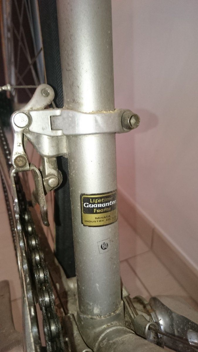

bis vorgestern hatte ich noch nichts mit Fahrrädern bzw. Rennrädern am Hut. Mir fiel zufällig ein Miyata Rennrad von 1983 in die Hände, welches ich gerne wieder fit machen möchte.
Ich bin noch nicht genau sicher, was ich damit anstelle... Nur gründlich säubern und Verschleißteile auswechseln oder gar die Komponenten komplett gegen Neue auswechseln.
Auf Grund der Farbe würde ich auf das Modell 912 tippen. Kann dies jemand bestätigen? Decals sind leider keine mehr vorhanden.
Bis auf die Gabel und die Kurbel + Lager habe ich nun alles demontiert. Anscheinend wird dafür Spezialwerkzeug benötigt, welches ich noch nicht besitzte. Kann mir da jemand eine Grundausstattung empfehlen?
Danke und Gruß Marc

Ob Dein Rad ein Miyata ist, kann ich leider nicht beantworten. Mach doch mal ein Foto des Tretlagers von unten. Dort sollte sich eine Nummer befinden.
Woher nimmst die Du Kenntnis, daß es sich um ein Miyata handelt?

Es steht Miyata drauf und das Jahr habe ich durch die mit L beginnende Seriennummer schon er-googlen können.
Könnte evtl. ein Koga Miyata Roadwinner sein.
Da der Lack nicht mehr so das wahre ist, werde ich den Rahmen wohl neu lackieren...
Auf den Bildern sind keine problematischen Stellen zu erkennen. Ich würde den Rahmen zunächst säubern und dann erst über eine neue Lackierung nachdenken.
Jau, K-M Roadwinner würd ich auch sagen. Die verbauten Teile passen auch dazu.
Bei Miyata selber gabs im gleichen Jahr kein Rad mit vergleichbarem Aufbau/Rahmendetails.
Wenn der Lack erstmal sauber ist (wo schonmal keine Kleber mehr drauf sind, darfst du auch richtig polieren), kannst du immer noch entscheiden, ob Neulack oder nicht. Nach den Bildern zu urteilen, sieht der Rahmen nicht so schlimm aus, dass ein Neulack notwendig wäre.
